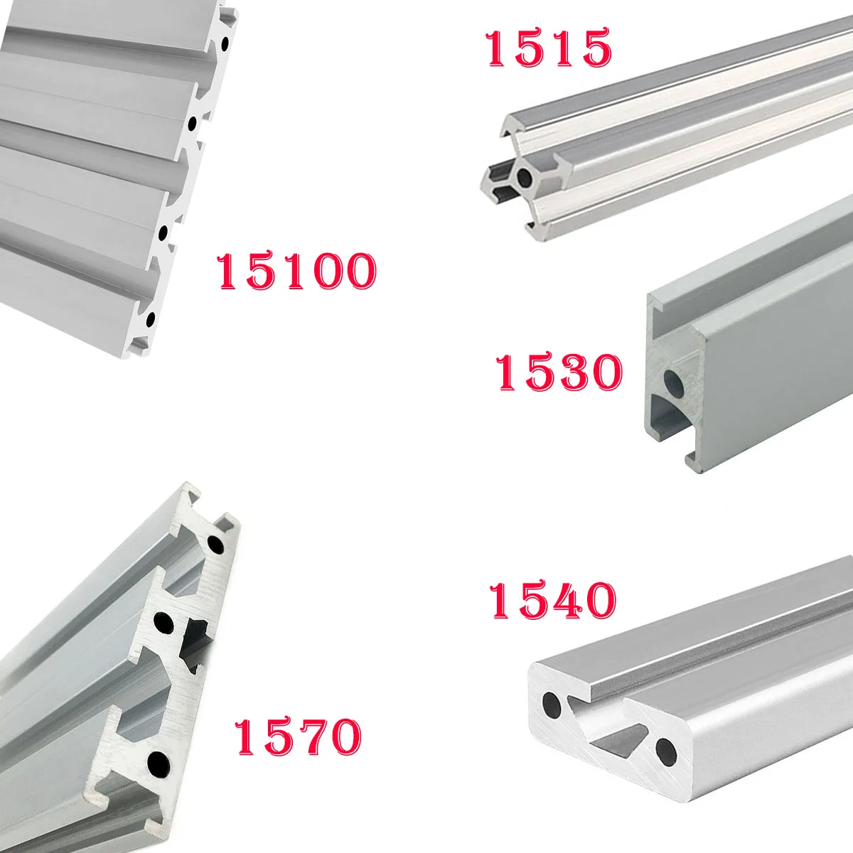

Re: Firung abrihter
Probaj sa profilima što sam ti okačio da ti oni budu osnova jer imaju slotove za fiksiranje a lice možeš da staviš alu lim recimo 5mm i biće kao fabrički...
J.Vlada
Posts: 380
Joined: 09 Oct 2018 22:32
Location: Pancevo
Re: Firung abrihter
Post by J.Vlada »
Pomišljao sam nesto slično ali mi se zbog nečega nije uklapalo u priču.
Sad se više i ne sećam šta je bio problem...
U svakom slučaju bi trebao da bude ovog oblika bar u delu gde se fiksira za nosač.
Na nosaču ima milimetarska podela, bilo bi ruzno da nije tačna.
Gledao sam neke video snimke o epoxy lepkovima... Deluje dobro.
