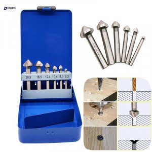

Meni bi ovde cak lepse izgledale one sesiraste/slepe matice nego srafovi, naravno u crnoj boji (tipa: Image ).
A to upustanje rupa mi oduvek bode oci :)
Ljudi to ili ne rade uopste, ili rade vecom burgijom, ili nekim "univerzalnim" upustacem koji ima gomilu ostrica i precnik "pola metra"...
A cak i najjeftinija kineska garniturica "pravih" upustaca, koja kosta tipa 1900 din, i radi taj posao neopisivo bolje i lakse.
Nesto tipa:
Najpre.. srafovi imaju konus od 90 stepeni, dok burgija ima konus od 118 stepeni. To onda mora da "zeva" na ivicama, i jednostavno ne naleze kako treba. Burgija sa svoje dve ostrice je nestabilna sve dok ne udje u materijal punim obimom, kreira ovalan konus, "preskace"...
Dalje... prosirivanje konusa da bi glava legla ravno sa povrsinom je isto tako ruzno.
Upustaci se prave namenski tacno za velicinu glave srafa, i kreiraju mali cilindricni upusteni deo na vrhu.
Upustaci sa brdom ostrica, lose skidaju materijal, ostavljaju "talasastu" povrsinu, pogotovu kada se kombinuju sa prevelikim brojem obrtaja.
Ovi sa tri ostrice, kada se poteraju na manjoj brzini, ostavljaju cist rez, glava naleze "pasent", nema ruznog prosirenja konusa po milimetar oko srafa...
Bez problema se koriste i za metal i za drvo...
