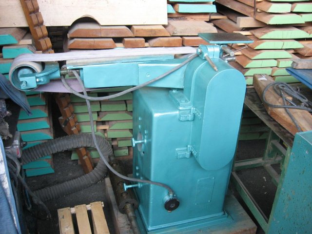

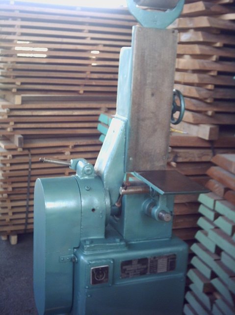

Na drugoj slici je kalibrirka, odnosno slajferica sa dobosem, kako je ko vec zove, a ne tracna.
Glavni problem motora od ves masine je sto je otvoren, a slajferica pravi brdo prasine koja zavrsi unutra. Bolji je motor zatvorene konstrukcije.

ja sam moju sam sklepao za jedno poslepodne tamo 90-ih jedino mi strugar ostrigao osovine za špulne
izgleda ovako ako ti je od neke pomoći
radi bez problema od onda koristim je često skoro svaki dan
Sudeci prema slici, mnogo cesce nego sto ti radi usisivac :)
