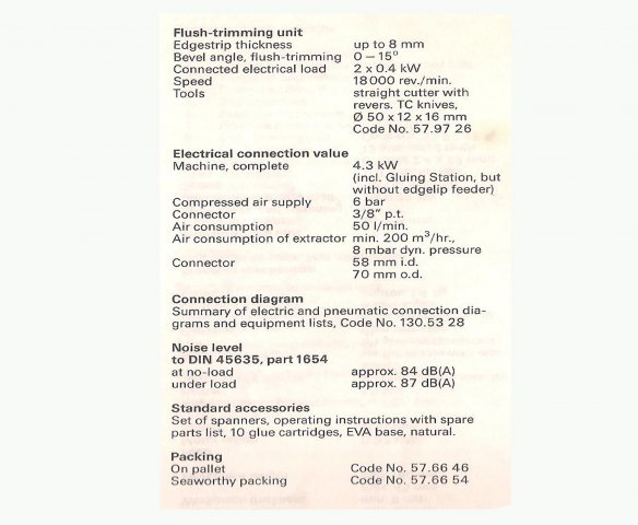

U knjizi od masine (kanterice) pronasao sam ove karakterisike, AIR consumption 50 litara u minuti,to se verovatno odnosi na potrosnju vazduha,sto znaci da ona varijanta kompresora od 50 litara sa protokom od 206 litara u minuti zadovoljava potrebe.Air cosumtion of extractor min. 200 m3/hr,ovo se verovatno odnosi na protok otprasivaca?
