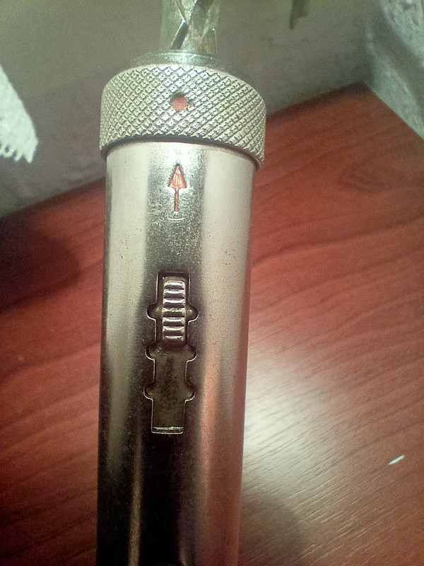

Naime , pronadjoh u magacinu ( državna firma ) ovu alatku ( izgleda nekorišćenja )
Na prvi pogled lepo radi ( u oba smera )
Buni me što ne znam koji alat koristi ?
Ulaz je okrugao a glava nije stezna ?
Verujem da se koristi neki specijalizovani alat .
Najbolje bi bilo kada bi ovaj magnetni nosač bitova mogao nekako da nabudzim .
Sa druge strane ako ne bude u centru sve gubi smisao ?
Ovo je glava alata
I još neki detalji

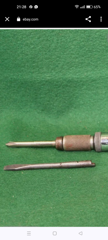

"Srafilica" iz vremena kad sam cak i ja bio mlad
Takozvani "Yankee rachet scredriver".
Vrhovi su bili cilindricni sa jednim konusnim zarezom sa strane, i do pola zarezanim "repom".
Zarez sa strane sluzi da ne moze da ispadne iz prihvata, a "rep" da ga okrece.
https://www.fine-tools.com/yankeescrewdriverbit.html
Neki strugar bi mogao da ti napravi adapter
Ili kupis gotov
https://www.axminstertools.com/eu/hex-a ... s-ax927317
https://www.leevalley.com/en-gb/shop/to ... rewdrivers
Ili kupis gotov

Da malo sa googlao i nađoh
Izgleda da su " bitovi " nekada bilo drugačiji .
Ne isplati se angažovati strugara samo zbog moje želje da vidim kakav je osećaj ručno zavrtati i odvrati
Uzgred , živo me zanima kako je funkcionisao ovaj ravan nastavak prilikom zavijanja " na živo " ( kad se ne radi pred bušenje )

Re: Spiralni zavrtac-odvrtac
Nikako
NIje bilo jednostavno ni sa predbusenjem.
Najpre.. srafovi su u to doba billi drugaciji, sa mnogo plicim navojima, i debljim telom, uz to blago konusni prema vrhu.
To je sraf za tvrdo drvo, i jako lose se ponasa u necemu meksem. O iverici da ne pricam.
Tako da je predbusenje bilo obavezno.
A kad sklizne iz srafa i "protrci" po fino politiranim vratima regala...
No... vremenom se izvestis, pa je za to doba bilo neopisivo brzo raditi njim.

Moj cale negde ima ovo. Vrh/bit je vise kao na ovoj drugoj slici na zelenom.
Kao mali sam ga koristio kao poluautomatski bilijarski stap. -Posto kad se sabije, a birac smera se stavi u N polozaj, on ga tako zablokira (ono, koristis kao regularan srafciger). I onda obrnes taj prsten u jedan od smerova, i onaj deo izleti. I tu silu onda koristis tako sto naslazes vec neku konstrukciju od domina, ili vec cega, a sa srafcigerom ispalis vec nesto sto ce biti projektil.
Preporucujem igranje na parketu
Isti su svi bitovi, nego su slike malo "nako", jedino ova kod LeeValey valja, i naravno bas ona nece da se prikaze direkt na forumu
A ideja za poluautomat...
Pa pametno dete
Bas sam pogledao kod caleta, pise yankee na ovom debljem delu gde je opruga i birac smera, i bit je ovaj sa slike gore.
*naravno, zlikovac mi je oduzeo bilijarsko rusilacku poluautomatsku igracku kad je skontao (pri tom, eno ga i dalje k'o nov stoji kod njega, upotrebljen cca 4 puta za sklapanje/rasklapanje namestaja. Bolje da sam ga ja srecan sa'ranio nepodesnom upotrebom, nego sto stoji dakle tako, netaknut, a ja jadan evo sirot nesrecan vec 50ak godina, neizigran i neizivljen. "Mislite o tome!"
