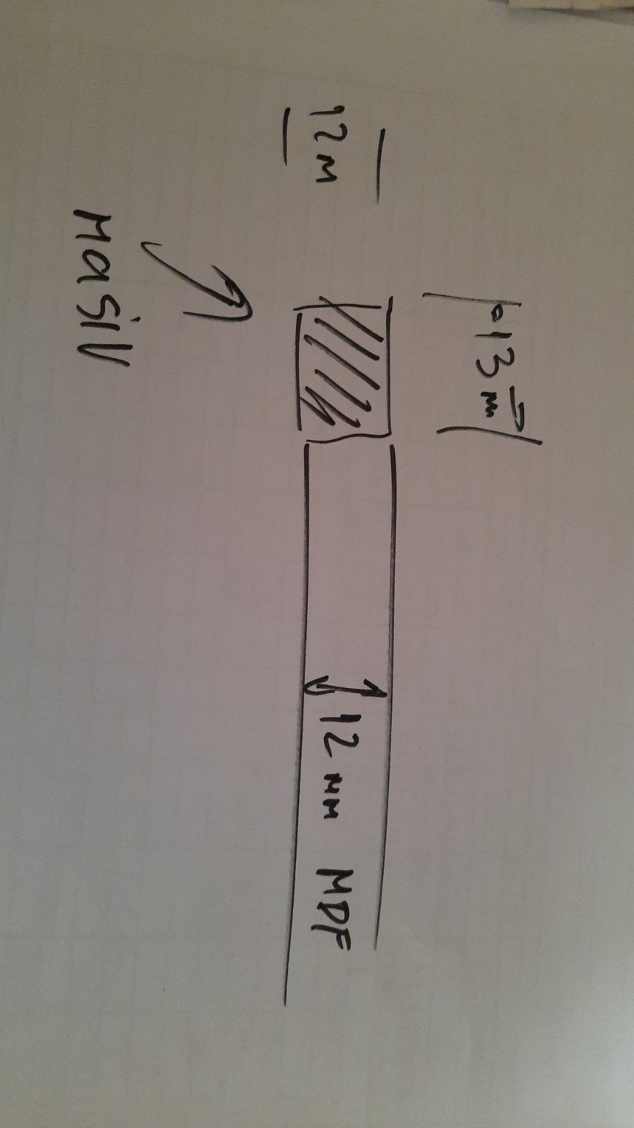

Kolege,
Da li mozete da me uputite na nekog ko moze da lepi svartnu od masiva na mdf. Mdf je debljine 12 mm , svartna je od hrasta 12 mm x 13 mm ( skica je u prilogu ) . Sirine medijapana su od 390 do 500 mm , duzine od 350 do 1550 mm . Kantuje se se samo jedna duza strana.
Potrebno usluzno lepljenje svartni-kontovanje masivom

12mm debljina materijala je prilicno tanko, a opet 13mm debelo.
Jel se to posle prefurnira ili je linija lepljenja vidljiva?
Generalno, to moze da radi svaka stara masina kojaj uvodni sto za svartnu moze da se zakrene da pod manjim uglom u odnosu na mdf udje u masinu. Pritisak na valjcima koji pritiskaju svartnu na mdf mora biti jako veliki.

Re: Potrebno usluzno lepljenje svartni-kontovanje masivom
Posle se furnira sa obe strane, tako da linija lepljenja nije vidljiva. Bitna stvar je da lepak koji se koristi za svartnu ne popusti kada se na toplo lepi furnir.
I eto problema
Termoplasticni lepkovi na temperaturi postanu mekani.
Sad je pitanje sta je toplo furniranje. 40°C ili 60°C je za svaki lepak ok, preko toga kako koji. Ako je plan da furniras sa UF lepkom i grejes na npr 100°C, kantovanje ce morati da se odradi sa PU lepkom.
Nikad nisam ulazio u tehnologiju furniranje u toplim presama, moram proveriti kod ljudi koji mi to usluzno rade na kojim temperaturama se radi postupak i koje lepkove koriste, samo mi je neka logika bila da oba procesa ( kantovanje i furniranje ) koriste temperaturu za ubrzavanje procesa i da postoji sansa da ce jedan proces da steti naredno. Hvala na pojasnjenu
Da pojednostavim, ako ce se furnirati PVA lepkom (belim lepkom, drvofiksom,...), temperatura furniranja moze da bude dovoljno niska za svaki lepak sa kant masine.
Ako se furniranje radi sa UF (urea formaldehid) lepkovima, tada temperatura prese mora biti 90°C ili visa i tada se kantovanje mora raditi lepkovima koji ce da istrpe tu temperaturu. To ce malo suziti izbor masina za kantovanje.
Jos jedna sugestija... Svartna mora biti u nadmeri po debljini. 12mm bi trebalo biti barem 14mm, jos lakse 16mm. Masina ce to da svede na tacnu meru.
