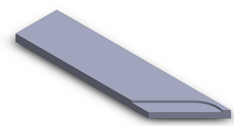

Na ovo sam mislio.
Generalno.. moglo bi i keksericom, ako imas mali noz za H9 keksice.
Ali Hak moze to i na CNC-u da odradi, sa nekim glodalom za utore.
Ovde je crtano sa glodalom precnika 40mm.
Ovo je presek, naravno.
