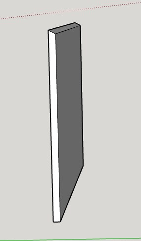

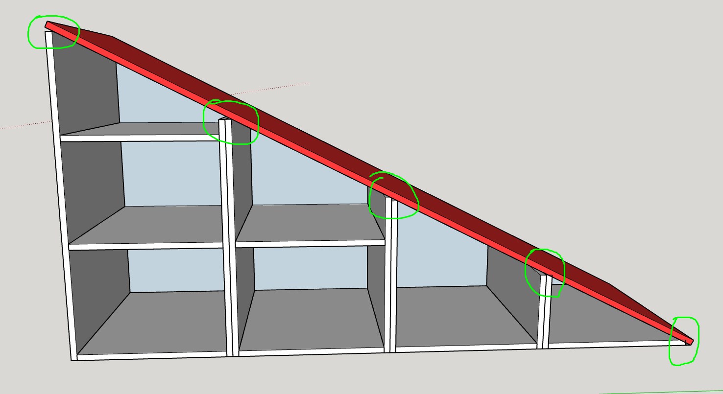

potrebna mi je pomoć kako da napravim kosine na iverici i sa kojim alatom najlakše.
Hoću da stavim gornju ivericu(crvenu) da mi ne ulazi prašina, imaće i vrata.
Predpostavljam da teba sjeći pod uglom ivericu, ali ne znam kako. Ima li neki drugi lakši način?
Na formatizer ili potapajuci sa sinom ...

Može li ubodna pila :)
Posts: 3734
Nema sanse da ubodnom to uradis, a da valja.
Bolje je da posrafis bez secenja, da bude samo kant traka zalepljena i da imas taj trouglic supljine i da vrata preklope korpus
