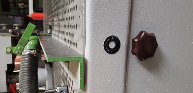

Probaću da vidim šta se dešava a ima još jedna slika sa leve bočne strane stola sa istim dugmetom kao na slici obeleženoj pod 6

Ako bi traku obradjivao rucnom glodalicom, sva podesavanja bi bila koliko je glodalo "izvirilo" u odnosu na plocu glodalice na koju naslonis univer. Time doteras da ti radijus na glodalu dodje bas u zoni kant trake.
Isto to podesavanje imas i na ovoj masini, samo sto nemas plocu frezera vec ova dva lezaja.
Druga dva lezaja su "ploca drugog frezera", i njihovo glodalo se podize i spusta u odnosu na njih.
Dakle, imas gornji i donji frezer.
Drugo podesavanje za oba frezera bi bilo nesto sto bi na glodalici dobio stavljanjem manjeg ili veceg kopirnog lezaja.
Ovde se to resava tako sto "kopirni lezaj" odmices ili primices osi glodala.
Ostala podesavanja su:
Ono na vrhu masine, sa cime menjas debljinu univera i vrednost citas na onom malom "metru"
Zategnutost opruge koje za sada nemoj dirati. To ces menjati ako budes imao poskakivanje tokom obrade i sl.

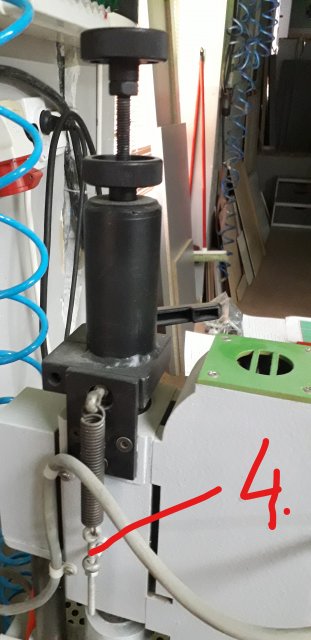

Br. 4 Opruga koja vuce ceo gornji sklop prema dole i samim tim, od nje zavisi kojom snagom, glodalo pritiska materijal.
Mozes da pojacas ili smanjis dotezanjem ili popuštanjem matice. Kontramatica je da bi ostalo u zadatom položaju.

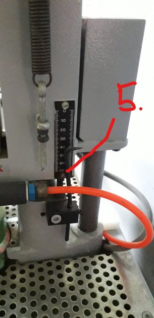

Br. 5. Debljina materijala koji obradjujes
