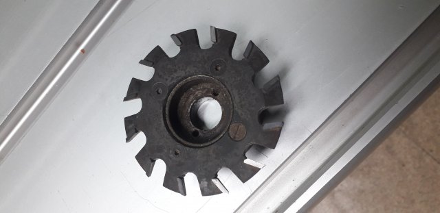

Post by ikim »
Evo i fotografije freze

Vidim na netu, da Brandt ima 2 male testere umesto glodala sa izmenjivim pločićama. Sto bi znacilo da ne može da pravi radijus nego samo da obradjuje ravno.
Ne znam dali im je to kod svih modela tako...
Bilo bi dobro da slikas taj deo malo krupnije.
Testerasto glodalo ne mora da bude samo sa ravnim zubima :)
Zubi mogu da budu i profilisani, kako god hoces.

Ja sam bas govorio o testerama, poput onih za predrezač.
U medjuvremenu sam video da ih ima i sa glodalom. Verovatno moze da se namontira jedno ili drugo.

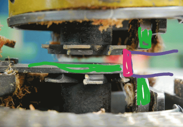

Posts: 3734
Imas kopir na koji ce da se nasloni kant traka i dva kopira (ležaja) gore i dole koji kopiraju povrsinu folije.
Sva dalja prica je u podesavanju odnosa izmedju glodala i kopira.
Naravno, i gornji i donji sklop (frezer + kopiri) su na oprugama koje omogucavaju neku tolerancuju u debljini materijala i sigurno naleganje kopira
Edit:
Kopire sam obelezio zelenom bojom i nacrtao univer i traku ljubicastom i roze.
Kopiri za povrsinu univera su obicno po 2 lezaja sa svake strane ili jedan veci kopir
Tako radi i svaka kant masina, samo sto su testere na jeftinim modelima a glodala i frezer na onim ozbiljnijim.
Princip je isti

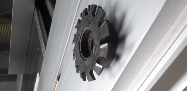

Hvala na odgovorima .Na ovoj mašini su konusni zubi za obradu trake .Skinuo sam glodalo sa konusnim zubima i hoću da potražim da li ima da se kupi original ili da se napravi sa radijusom o 3 stepena.
Evo slike skinutog glodala.Ako neko zna gde se može kupiti ili napraviti glodalo sa radijusom puno bi mi pomogao.

Na mojoj kanterici su pravljena glodala r2 gornje i donje,pravio je Wulf iz Subotice.
p.s. inace covek pravi sva vrsta glodala i burgije,sve sto mi je radio je perfektno uradjeno a cena je prilicno povoljnjija u odnosu na druge....

Nema potrebe da gnjavis nemce, oni ce svakako tvoj upit proslediti u Srbiju. Zastupnik je www.sudagent.rs
Singer ti je dao drugu, verovatno znacajno povoljniju varijantu.
