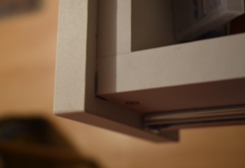

Visina otvora za fioku na dnu iznosi 22.8cm a visina fronta fioke je 21.9cm. Kada kažem otvora mislim na visinu od dna do donje ivice fronta srednje fioke.

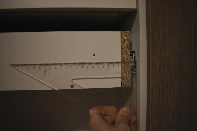

Obzirom da imam luft od 0,9cm - mislio sam da od dna obeležim na korpusu dimenziju npr 5.4cm a na fioci da obilježim 5cm (od dna fronta) - time sam odbio fioku od dna za 4mm. Na tom obiljezju sa vinklom povučem pravu liniju i ona mi sluzi kao vodilja. Centriram klizač tačno da sredina bude na toj liniji i šrafim na korpus i fioku. Stavim fioku na klizač i to je to.

Na fioci sam postavio dio tačno na dnu stranice. Premjerio i prenio vrijednost na korpus (+ dodao 4mm da podignem od dna korpusa). U skladu sa tim odradio i sljedeće fioke.
