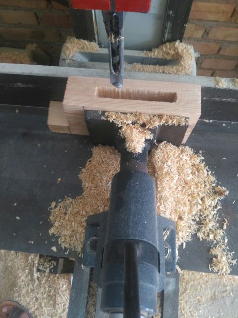

BR, kad si već spomenuo kvalitet "rupe" dobijene dominom i njegov uticaj na kvalitet čitavog spoja, pitam se da li je isti problem i sa spojevima dobijenim četvrtastim burgijama.
Nas priloženoj slici se vidi poprilično neravna površina rupe. Slika je skinuta sa Alija gde se koristi u prilogu kod prodaje kineskih četvrtastih burgija.
Kod domina čep ima određenu dimenziju i pretpostavljam da nema popravke rupe inače spoj neće biti dobar.
Pitanje, da li za tebe ili nekog ko koristi četvrtaste burgije, je da li je izgled rupe uvek ovakav kao na slici ili zavisi od kvaliteta burgije i njene oštrine.
Ranije sam , koliko se sećam u nekom filmiću, verovatno je bio Axministerov su pokazivali nepravilan oblik rupe, a odmah nakon toga postupak oštrenja četvrtastog dela burgije.
Pretpostavljam da se rupa dobijena četvrtastim burgijama može dodatno obraditi, a da se čep prilagodi konačnoj dimenziji rupe, što je kod domina ograničenje.
Il se kod rada sa četvrtastim burgijama uglavnom dobija pravilan oblik ako je burgija oštra.
Posts: 3815
Ne bi trebalo ovako, kvalitet ovoga je jako los. Postoji tu nekoliko problema. Prvo je poravnavanje bocne strane dleta burgije sa osom po kojoj pomeras gredu u kojoj busis. Ako nisu paralelne dobijas stepenike. Drugo je da dve strane dleta moraju da budu paralelne inace je ista prica. I na kraju ostrenje i stelovanje same burgioje.
Zivi dokaz da je besmisleno kupovati alate na Aliju.
Naravno ovo moze da se popravi dletom, uz mali sablon, koji zakacis na bocnu stranu, da vodi dleto paralelno. Jedino sto to trosi vreme, i ne bi trebalo ovako da izlazi sa masine
Posts: 14941
Ako dobro vidim sa slike, ovo je neka camovina, ili nesto slicno, mekano.
Za mekan materijal je potreban ekstremno ostar alat, sa manjim reznim uglovima, inace se sam materijal cepa, drobi...
