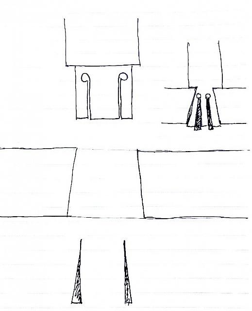

Mortiz i Tenon spoj
- Posts: 3689
NEmam bas uslove da lepo crtam, pa sam skicirao nesto na kolenu, tako da se izvinjavam za kvalitet, ali mislim da je dovoljno da ilustruje.
Ugao pod kojim se siri rupa prema spoljnoj strani je 4-10 stepeni. Cep se zasece, rupe na kraju zaseka sluze da se ne bi zacepio glavni element kada nabiojas klinove. Kada postavis spoj na mesto, sa druge strane stavis klinove namazane lepkom. Na kraju ceo spoj drzi mehanicki pored toga sto je zalepljen.
Jedino sto je jako bitno je da se rupa siri uzduz vlakana a ne poprecno. Ako se siri poprecno, prakticno si postavio klin koji ce iscepati element.
Jes, zaboravih i lepak i lazuru
Zezam se malo, nije sve jedno, godovi na cepu trebaju da budu upravni na duzu stranu buduce rupe, tako da klinovi dodji izmedju dva goda. Tako se smanjuje sansa da klin iscepa drvo, koje se cepa najlakse kada je ravan razdvajanja pod pravim uglom u odnosu na godove.
Tako se povecava i nosivost celog spoja, ako cedimo suvu drenovinu.
Al je to zahtevalo jos dodatnih crteza, pa sam ovaj put preskocio. A i predugacki postovi se tesko citaju.
