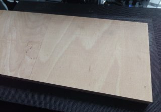

Trebalo mi je nekoliko elemenata od sperploce za radni sto. Kupio sam sperplocu za koju prodavac tvrdi da je vodootporna. Nemam puno iskustva sa ovim materijalom ali mi neka zdravorazumska logika ne dozvoljava da prihvatim da je vodootporna. Jeste bukov furnir, teza je od obicne sperploce ali furnir je potpuno suv sa obe strane, znaci nicim nije premazan. Trazio sam da mi objasne kako je ova sperploca vodootporna ali se prodavac, koga dugo poznajem jako uvredio sto mu ne verujem na rec. Na moje insistiranje objasnio je da je lepak kojim su slepljeni furniri vodootporan pa je onda i sperploca.
Jos uvek ne mogu da prihvatim to objasnjenje pa molim da mi neko ko ima iskustva sa ovim materijalom kaze da li je ovo vodootporno, ako se moze zakljuciti sa slika.

Postoji i vodootporni sper.
Koristi se recimo za camce.
Prodaje ga na primer JAF https://www.frischeis.rs/rs/Cenovnici/V ... J20-01.pdf strana 16
I da... cela poenta je u lepku.
Drvo kao drvo, upije vlagu (povrsinski sloj), osusi se... Uostalom... malo li je drvenih camaca na Dunavu i Savi?
Samo je pitanje da li ce lepak kojim su slojevi spojeni da popusti, bilo zbog toga sto sam po sebi nije otporan na vodu, bilo zbog sirenja skupljanja povrsinskog sloja.
Naravno, povrsinski sloj drveta ce vremenom trpeti zbog toga, pa se stiti lakom, epoksidom, poliesterom... ali cela poenta je u tome da taj sper moze da bude potpoljen u vodi i da se ne raspadne.
Sad... da li si dobio bas to ili nesto drugo, to vec niko ne moze da ti tvrdi. Uzmi parcence, potopi u vodu, ostavi preko noci, ostavi da se osusi, i ako se "rascveta", vrati mu.

Znaci moze biti a ne mora. Poslusacu savet, potopiti komad u vodu pa cemo videti.

Nece joj biti nista. Iskustvo raznoraznih brodograditelja je da se vodootpornost sper ploce testira drzanjem sper ploce u vodi na povisenoj temperaturi 48 sati, sa 48 sati susenja, i ponavljanjem ciklusa 5 puta.

Bukva je zajebani materijal. Nije za vani, Za brezovu vodootpornu (rusku, baltic birch plywood) garantiram da je vodotrajna. Za čamce je okume zakon. Ne i okume/topola, jer je okume samo vanjski sloj.
Okume je stvarno zakon.
Imam jedan komad vodootporne brezovew koji je posiveo na cosku, kisnuo je dve godine, posto ga nisam pokrio. Ali debljina je potpuno jednaka na pokislom delu kao na delu koji nije kisnuo, i nema nikakvih znakova popustanja lepka.
