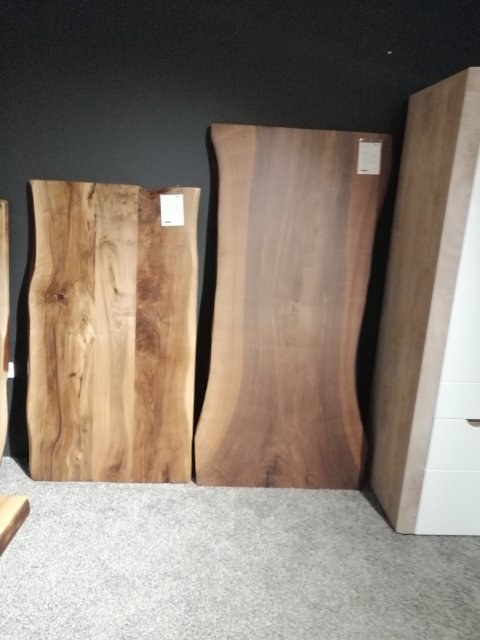

Koliko bi koštala drvena ploča za trpezarijski sto 170*85*3 Bila bi poželjna neka povoljnija varijanta. Pokušaću da upload-ujem sliku

Kao sto rece kolega debljina 3 cm nije standard , pa samim tim i cena bi bila visa, standard je 4-4.2 cm. Na Vasoj slici su dve razlicite stvari. Na slici levo je sirinski lepljena ploca a desno je daska iz komada i za nju bi trupac trebao da bude u precniku bar 1 metar da bi se preskocila sredina i da Vi dobijete Vasih zeljenih 85 cm. Najpovoljnija cena samo za plocu ( kao na slici levo ,obradjena ali ne i lakirana jer niste definisali sta zelite ) je od bukve i minimalna cena je 250 eur bez dostave . Svako drugo drvo cenu povecava i to moze da ide i preko 700 eur. Cena za dasku iz komada je cista lutrija jer ovo naci je prilican podvig i moguce je da bi sam trosak prevoza ( npr iz Lekovca se prevozi jedna daska ) bio velika stavka , a cena daske je potpuno nepredvidiva.
