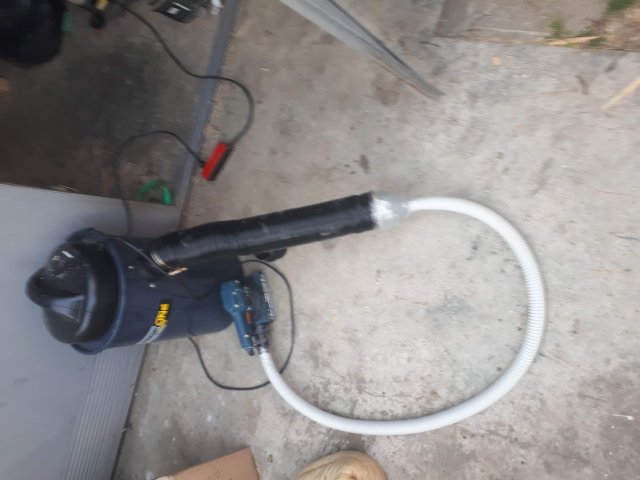

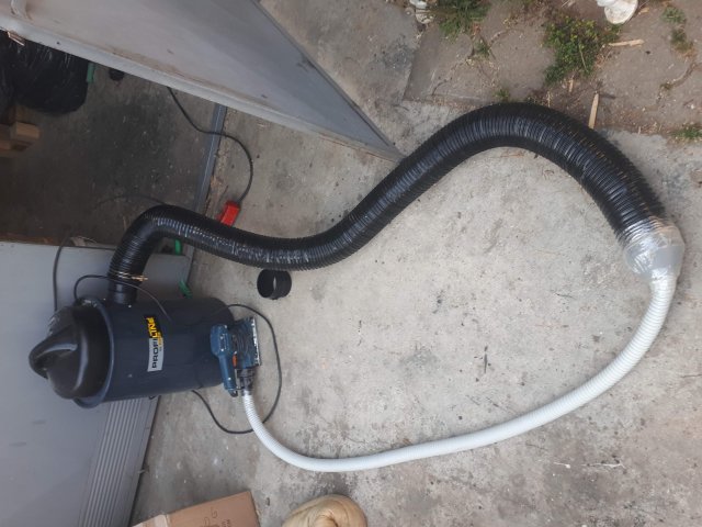

Pozdrav svima, imam jedan problem.

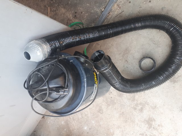

Stolarstvom se bavim iz hobija i skoro sam kupio usisivac. Kad ga redukujem na uze crevo i prikopcam na vibracionn slajfericu i ukljucim usisivac u tom trenutku kao da se crevo zacepilo, ovo debelo crevo do usisivaca skroz se skupi i usisivac tako radi kao kad usisni otvor creva zatvorite rukom.
Ne znam sto se to desava? Da li sam ja to dobro povezao?

Izbaci debelo crevo i napravi redukciju direktno na ulazu u usisisvac. Ocigledno debelo crevo nije napravljeno da izdrzi potpritisak koji nastane kada ga redukujes.

Probao sam da stavim tanko crevo direktno na usisivač i izbušio sam rupice na smirgli i sad je dobro. Sa debelim crevom ne vredi opet ga gužva. Ne znam što se to dešava, da li je jak usisivač ili je nešto drugo.
Da li to znači da sa tankim crevom direktno povezano na usisivač opada snaga usisavanja?

Sve je u redu osim što je usisavač prejak za tako mali protok koji biva kad mu narineš tanje crijevo i brusilicu. U crijevu se stvara podtlak koji ti malo zgužva ono deblje crijevo, a tanje je otpornije na to samim tim što je tanje pa ga ne gužva ili bar toliko malo da ne primjećuješ. Otprilike kao da staviš jednak teret na dvije police jednake debljine i širine ali različitih duljina. Kod dulje ćeš primjetiti da se više savila, a kraća manje.
One rupice u šmirglu bi morale biti jednako velike kao i rupe na stopi brusilice. Nisi ih valjda probušio čačkalicom :D

Rupe sam izbušio istog prečnika kao na slajferici.
Posts: 15040
Verovao ili ne, kod slajferica je uglavnom problem sto usisivac vuce previse, a ne premalo.
Preveliki potpritisak "lepi" slajfericu za materijal, to jest kao da si pritisnuo previse (sto je takodje najcesca greska).
