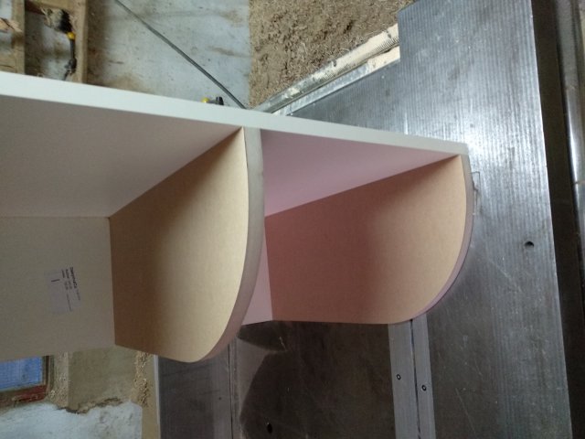

Pozdrav. Trebam jedan savjet.
Naime trebam zaobliti jedan kraj kuhinje, taj dio ne treba da se otvara. Samo da bude zaobljen jer je tuda prolaz. Poluprecnik krivine je 20cm. Zaobljenje je tipa cetvrtina te kruznice tako otprilike. E sad trebam narezati plocu i pricvrstiti je. Zanima me koliko duboko da idem sa nozem kad budem narezivao ili ti koliko debljine da mi ostane na urezanim djelovima da mi to ne bi puklo kad se savije

To je konstrukcija oko koje trebam saviti front
Posts: 3735
A da kupis tablu vec narezanog mdf-a, za savijanje?
Ako dobro pamtim, oko 2mm treba da ostane ako se koristi tanak list (2.2) i vise rezova i 3mm za deblji (3.2).
Pisano je vec na tu temu, potrazi po forumu

Nema ovdje kod nas da znam narezana vec. Koliko cesto da narezujem? Kako da nadjem temu?

Mislim da ce mu ovaj biti malo laksi za koriscenje (metricki) :)
https://www.blocklayer.com/kerf-spacing.aspx
