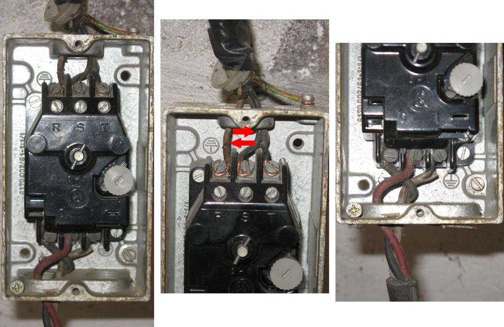

Pitanje je vise za elektricare , ali kako je u pitanju stolarska kombinirka mozda i ovde dobijem odgovor .
Masina je god radila dobro , i onda su elektricari ponovo radili tablu sa osiguracima ( usled udara groma napojni kabal
je izgoreo i jos sto sta ) i od tada motor ima kontra smer .
Neko je u radionici ( mehanicarska ) pomenuo da je samo potrebno da 2 zice u ovoj sklopki zamene mesta i da se smer obrne .:forvonad:
Ako je istina , mozete li mi reci koje dve zice da rotiram ?
Posts: 15045
Tacno je.
Rotiraj bilo koje dve od R, S i T.
uvek prve dve susedne zamenis mesta i terajjjj

@LepoJeBitiFin: zameni bilo koje 2 žice na R S T strani.

rotiracu braon i crnu Image
Nego , recite meni totalnom elektro-analfabeti da li bi se isto postiglo kada bi se tako rotirale susedne zice u ovoj donjoj zoni ?
( to su one crvena -plava -siva )
Cisto radi znanja i poravnjanja . . .
naravno :)

Ovako...
ZASto - ako je veći kvar(a skapirao sam da jeste) i kad imaš dosta izgorelog materijala i kad ni na koji način ne možeš skapirati koja je faza išla gde, ni sam Nikola Tesla ti ne bi pomogao. Sve tri faze sa nulom daju 220 volti(u praksi preko 230), međusobno daju 380(u praksi oko 400) i ti sad nađi koja je išla gde. Spoji sve tri faze na najbezbedniji način, napoj potrošače i završi posao! Nećeš nikome ništa pokvariti, a zamena redosleda faza je smejurija od posla, traje čitavih 5 minuta...
LepoJeBitiFin - preporuka kao rođenom bratu:
Prvo - Obavezno stavi uvodnike kablova!!! Pošto je kućište sklopke aluminijumsko, a nema kablovskog uvodnika(koji za tvoj kabl košta oko 60 - 70 dinara) Veruj mi, ne želiš da saznaš kako izgleda međufazni spoj!
Drugo - cela ta sklopka izgleda kao da je obućar spajao, a ne električar. (ne omalovažavam ničije zanimanje, ali nek svako radi svoj posao). To bi trebalo sve lepo prespojiti!
Zašto? Na licnasti kabl idu ili hilzne ili buksne ili papučice ili......... Nikako ne ide gola licna ispod šrafa. Kabl pun presek ide kao na slici, ALI mora da prati smer zatezanja šrafa. Prva žica(braon) je koliko mogu sa slike da vidim, dobro okrenuta, ali crni nisu, zato je srednji prilikom zatezanja šrafa pobegao i izvireo onoliko ispod šrafa!
Treće - uzemljenje ide unutra
I četvrto - Da, možeš zameniti faze i na izlazu sklopke ili na motoru ili u utikaču ili u utičnici ili u tabli ili......
Nego, meni se sve cini da znam koga cu da zovem kada budem menjao elektro instalaciju u stanu ;)

singer wrote:uvek prve dve susedne zamenis mesta i terajjjj
Nije bitno koje dve. Prvu i trecu, prvu i drugu, drugu i trecu... kako ti je zgodno.
@elektrolog
Sad... nije bas da je nemoguce naci tacan redosled.
Najpre, u sustini ne postoji R S i T faza, ni na izlazu iz generatora u Djerdapu :)
Bitan je samo njihov redosled, inace mozes bilo koju da proglasis za R, pa da onda ona sa faznim pomerajem od 120 stepeni u odnosu na nju bude S, a ona sa pomerajem od 240 bude T.
Tako da postoje dva nacina da na terenu vidis tacan redosled.
Okacis osciloskop i gledas pomeraj faza (OK, znam da to bas ne spada u elektricarski alat)
Prikacis neko motorce i vidis dal se okrece kako treba ili u u rikverc :)
Motorce bi pre toga trebalo da bude "bazdareno", to jest da se na test stolu, gde je redosled faza sigurno tacan (proveren osciloskopom), poveze tako da se vrti u ispravnom smeru, i da se obeleze izvodi kojima ce biti povezano na kucnu instalaciju.
Naravno to jos uvek ne znaci da ce motori u toj kuci da se vrte kako treba, posto ti niko ne garantuje da majstor nije kucnu instalaciju povezao naopako. Ali barem ti je ulaz u kucu "standardan", a dalje nek se pati onaj ko je to i napravio.
No, kako su u kucnim instalacijama trofazni motori retka pojava, ocekivano je da elektricari slabo vode racuna o tome.
Industrijske instalacije su naravno sasvim druga prica.
Sto se tice, dal moze da se promeni redosled i na vezama motora a ne samo na vezama ulaznih zica, generalno moze.
Ali... prva promena je nastala na kucnoj instalaciji, pa tu treba izvrsiti i promenu na prikljucku masine.
Ovako, ako promenis na vezama motora i odneses taj motor na drugo mesto (gde je nekim slucajem redosled faza ispravan), on ce tamo poceti da se vrti unazad.
Usput... sta je ova crna kutijica?

Ova crna kutijica je DM sklopka. Ništa drugo do trofazni prekidač koji u sebi ima bimetalnu zaštitu(beli kružić) za zaštitu motora.
Ja konkretno uvek obeležim raspored faza kada menjam stari deo za novi. Opet, kada su havarije u pitanju, zavisi gde je ta havarija. Da li je to stan, kao ovi novi koji imaju jednu ili nijednu trofaznu utičnicu ili je to neka radionica sa recimo stolarskim mašinama ili neka zgrada sa pumpama za grejanje i pumpama za održavanje pritiska u hidrantskoj mreži. Tu se UVEK ispituje redosled faza. Bar ja tako radim...
