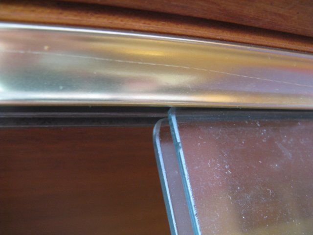

Trebalo bi da dam ponudu za oglasnu tablu ( kace se po ulazima zgrada , 25kom za pocetak ) a da budem najjeftiniji .
Ideja mi je da korpus bude od univera ( 19mm ) , ledja HDF ( 3.2 mm ) i dvoje staklenih vrata ( 4 mm )

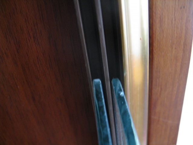

Vrata bi klizila na smicanje jedna pored drugih i za tu priliku mi trebaju ovakve PVC lajsne
Ako neko zna gde ima da se kupe ili bar neka ideja sta bi moglo da je zameni .
p.s moj predlog da korpus bude od masiva, vrata staklena sa ramom od mediapana ( poliuretan ), + zaklop i bravica ,
ledja HDF preko kojih ide tabla plute od 5mm je u konacnom zbiru preskup i nepotreban luksuz po misljenju profesionalnog upravnika ( ona skuplja
3 ponude i bira najjeftinijeg "majstora" )

Ako ti nešto znači metar alu profila U oblika 6x6x6mm debljina zida 1mm(znači unutra staje 4mm staklo) je 70 din/m
