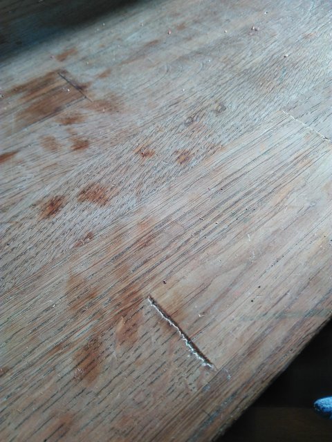

Poštovani,
Želim da popravim trpezarijski sto koji je napravljen od hrastovih lepljenih letvica. Pre šmirglanja bih popunio rupe nečim, ali šta savetujete? Pre sam koristio epoksidnu smolu, ali nešto mislim da možda nije jedino rešenje.
Ovako to sad izgleda, sa sve rupama i masnim mrljama.

Iskreno... nisam bas siguran sta bih radio. Ostecenja su prilicno "gadna", to jest popreko na godove, pa bi bilo jako tesko uklopiti bilo kakvu "zakrpu".
Koliko ti je debela ta ploca? Jel ima smisla skinuti do zdravog?
Moje pitaje je bilo vise zbog drugih, koji su mozda radili nesto ovakvo.
Mesta koja su "udarena", to jest nije ogrebotina, vec uljubljeno, mozes da sredis mokrom krpom i peglom. Nakvasis krpu, stavis preko i odozgo vruca pegla. Vlakna drveta se "dovedu u red".
Masne fleke: sameljes kredu (obicnu, onu kojom se pise po tabli), uzmes u radnji za hemijsko ciscenje perhlor etilen (ne treba ti mnogo, deci dva), razmutis samlevenu kredu u malkice perhloretilena, da dobijes gustinu, malo redju od paste za zube i namazes. Perhlor rastvori masnocu, kreda upije. Iscetkas, pa ponovis dok mrlje ne nestanu.
Ali recimo ova velika poprecna ogrebotina... nemam bas ideju.

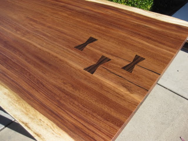

Image Ovako nesto nije lose , ja bi bar tako .

Hvala Bole, mislim da ću ići ovim putem skidanja viška dok god ga ima. Ploča je prilično debela, preko 5cm, a nijedno udubljenje ne prelazi 1-2mm, tako da mislim da ga tim putem, uz dovoljno šmirgle, mogu srediti bez bilo kakvog popunjavanja.
Bojane, hvala na predlogu, ali imam utisak da ovaj rad na slici daleko prevazilazi moje trenutno znanje, svakako bih voleo da naučim ali ne bih učio na trpezarijskom stolu, if you know what I mean... :lol:
Nije uopste tako tesko kako izgleda na prvi pogled, pod jednim uslovom:
da imas dobro naostreno dleto i fini skalpel (nesto tipa x-acto: http://www.xacto.com/products/cutting-s ... tail/X3201 ima ga da se kupi u prodavnici slikarskog materijala u Golsvortijevoj, samo pod drugim imenom).
Naravno, prvo malo vezbas na nekom otpadnom komadu slicnog drveta.

Ok, moja prva asocijacija bila je da ovi umeci idu celom dubinom drveta do druge strane (ne znam zašto mi je palo na pamet, valjda sam se setio "butterfly" spoja), ali ako je u pitanju skalpel i dleto, onda pretpostavljam da je to u slučaju površinske reparacije samo furnir odozgo?
Nije samo furnir, mada niko ne brani da bude i tako. Opet... dosta je tesko lepo odraditi na tako maloj dubini samo dletom. Neka malecka glodalica (tipa dremela sa postoljem) bi vec odradila posao.
Najcesce se rade debljine oko 6mm.
Skalpel ti treba da precizno obelezis oko leptira da bi mogao da iskopas dletom.
