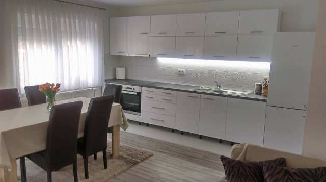

Prije vodinu pravio sam si sam kuhinju i koristio sam konfirmant vijke 7*50
I kuhinja je ispala super, ali mi taj konfirmat vijak nije sjeo, koristio sam dva svrdla 7mm i debljinu debla vijka, te sa onom krunom prosirio dosjed za glavu. Problem uvijek bi mi malo " zadebljalo " ivericu, ne bi doslo do pucanja ali vide se kao trbusi, koristio sam i malo deblji borer ali onda bi vijak "preskočio". Znam da se za ovakvu vrstu vijaka koriste trostepenasti borer ali prodavac mi tvrdi da za ove ne treba.
Ili prodavac laze, pa jednostavno da pređem na klasicne iver vijke, ili ja ipak nesto krivo radim?
