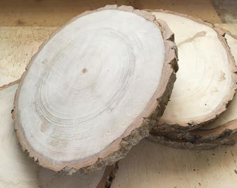

Naime, potreban mi je savet oko obrade drveta ili pomoć da pronađem nekoga ko bi mogao da izradi tračnu šlajfericu sa radnom površinom širine cca 60 cm i slične ili veće dužine. Poenta priče je obrada koturova debljine od 2-3 cm, izvađenih iz poprečnog preseka drveta- trupca, čiji prečnik ide i do 60 cm. Površina ovakvog kotura treba da se pređe u nekoliko naleta progresivno finijom granulacijom šmirgle, od P40 do P600, do momenta kada godovi postanu jasno vidljivi.
Izgled jednog neobrađenog kotura ->Image Izgled jednog obrađenog kotura -> Image

Mislim da bi tebi nesto ovako najbolje odgovaralo, s ovim strojem na dole navedenom linku bi ja isao recimo s 120 granulacijom ona vrlo brzo skida i nema potrebe ici s manjom ako je dobro odrezano. nakon toga rucna tracna s finijom smirglom. Sebi sam radio s gloadalicom i 12mm glodalom cisto da ti se poravnaju ovi zubi od rezanja (mi smo rezali motorkom), nakon toga smirglanje idi daleko brze, nakon toga ekcentricnom brusilicom puno lakse nego mjenjati na tracnoj svaki put smirgl, i jos sam kod sebe busio za svijece 4 rupe.
https://www.youtube.com/watch?v=XwWDm1jj7Rw
Ako imas vise komada lakse bi ti bilo da das nekom tko ima veliku tracnu kao iz videa i on ti odradi ravnanje a ti samo jos dotjeras.
Ovo je prvi na koji sam naisao ali ima hrpa takvih videa
https://www.youtube.com/watch?v=o7teVTrKSkk
Ono sto mi jos pada an pamet nakon sto bi recimo osmirglao na 280 dali bi tu scraper pomogao?
https://www.youtube.com/watch?v=FcKDasioEaI

Obrada ovih koturova je proces koji bi treba da traje u nedogled, nije u pitanju neki unikatni projekat. Zadatak je dobijanje izuzetno glatke površine sa jasno vidljivim granicama godova, na kojima se rade merenja vezana za debljinski rast stabala. Trenutno mi te početne neravnine od motorke umesto glodalice koja nije praktična za tanke koturove, rešavamo grubom šmirglom P40-P80 kojom se u zavisnosti od situacije skine i po 7-8 mm, a menjanje šmirgle na ručnim i stabilnim tračnim šlajfericama je zaista efikasno i brzo. Međutim, bilo bi dobro kada bi radna površina šlajferice bila velika kao na ovoj mašini koju si poslao u prvom linku ili čak i veća, ali kod nas na tržištu ovo nije lako naći i maksimalna širina je 30 cm. Zato sada i tražim ko bi mogao tako nešto da izradi, a usput da vidim da li ja negde grešim u odabiru mašina i samom postupku.

Dinako prodaje Bernardovu slajfericu kalibrirku, koja moze da propusti 405 mm jednostrano. Za ovo sto vama treba, to bi trebalo da bude najbolje resenje.
jedina sitnica je da se godovi mnogo bolje vide kada su odseceni secivom, a ne smirglani, bez obzira na finocu granulavije smirgle. Idealno resenje bi bilo Marunakin super surfacer, po svetu se i koristi za slicna istrazivanja (video sam jedan u Michiganu UP), no njegova cena je4 verovatno nekoliko godisnjih budzeta cele institucije.
Trenutno sam u guzvi, no za koju nedelju mozemo da se vidimo da uporedis smirglane i povrsine finisirane secivom. Nisam daleko, koju stotinu metara.

BR znači komšije smo i bilo bi zaista dobro da se vidimo i porazgovaramo. Marunakin je odličan, ovo ranije nisam video da postoj, ali u principu ovo je ona japanska veština sečenja tankih slojeva, gledao sam to već, ali sam zaboravio kako se tačno zove. Ipak, ono što čini ovaj slučaj jako specifičnim, pogotovo kad su sečiva u pitanju je poprečni presek i čini mi se da se jako mali broj ljudi susretao s tim, tako da su iskustva limitirana. Ova mašina seče duž ćelija, gde je otpor možda i desetak puta manji, da sada ne tražim precizan podatak po literaturi, a takođe zavisi i od anatomske građe same vrste drveta. Verujem kada bi se ovde kotur stavio da bi sila umesto rezanja izazvala deformaciju i kidanje, jer sečivo mora imati sva tri ugla optimalno definisana da bi se u ovom pravcu ostvarilo rezanje u tankim slojevima. Naravno, pritom bi se na ovoliku površinu oštrica jako brzo tupila. Ovo govorim iz iskustva jer imamo alat- Microtone, koji površinom seče 5 mm široke izvrtke (cilindrične uzorke drveta) i znamo koliki je problem bio naći prave uglove i konstruisati sečivo. Uzdužno sečenje je mnogo jednostavnije, dovoljno je samo dobro vođenje sečiva i više od pola posla je odrađeno. Zato smo se kada su u pitanju koturovi i okrenuli šmirglanju, ali trenutno moramo iz celih koturova da izvučemo 100 mm široke daščiče i njih spremamo stabilnoj šlajferici, tako što imamo improvizovani lift koji odozgo pritiska drvo na radnu površinu sa silom koji regulišemo zavrtnjom. Evo kako to izgleda jedan kotur isečen na širinu 100 mm i gotovo potpuno spreman za premer, odnosno koji je išmirglan sa P80-P300 i sada treba da ide na P600 i filc Image, a kako jedan koji je pređen samo sa šmirglom P80 Image.
Ono čemu težim je priprema celih koturova, da izbegnemo krajcovanje na širinu šmirgle, jer na taj način gubimo i vreme, ali i deo informacija do kojeg možemo doći kada imamo celi kotur na premeru. Kada je reč o kalibrici odnosno na engleskom drum sander, ako je to identična mašina, a mislim da jeste, pre svega nameće se pitanje da li bi ona mogla bez paljenja površine da izšmirgla poprečni presek? To se pitam jer kod ručne tračne šlajferice gde isto tako idemo šmirglom na drvo, zadržavanje od 1.5 sekunde na istoj površini, usred velike toplote i trenja ostavlja tragove na površini. Zaista sam dosta gledao na jutjubu i nigde nisam video da neko prikazuje šmirglanje poprečnog preseka na kalibrici. Uvek je to neka daska i konvencionalna obrada uzdužnog preseka u kojem drvo ima drugačije karakteristike, pa je obrada lakša. Kada bi to recimo i funkcionisalo bez paljenja, onda se otvara pitanje da li bi iz prvog propuštanja kotur bio spreman ili je potrebno više propuštanja na jednoj granulaciji. Zatim, kako funkcioniše promena šmirgle na kalibrici? Nisam preterano tražio, ali do sada nisam naišao kako i koliko brzo može da se promeni bubanj, da li se to praktikuje i kako funkcioniše. Zbog svega toga, zaista ne znam da li bi to bilo moguće koristiti ovu mašinu za to dok se ne proba, pa sam odlučio da pitam ovu zajednicu, gde sigurno ima mnogo iskusnijih ljudi. Ja sam na bazi mog dosadašnjeg iskustva na ovom polju opredeljen za široku tračnu šlajfericu, ali čini mi se da to i nije baš lako nači na tržištu. Gledao sam neke homemade npr. https://www.youtube.com/watch?v=0CxWR0cpluk, pa sam na osnovu toga i pomislio da je izrada takve jedne mašine najbolja. Čak sam planirao i sam da se upustim u tako nešto, ali nedostatak vremena i alata me čine limitiranim i prinuđenim da vam se obratim za pomoć.

AKo je secivo dovoljno ostro, povrsina drveta se ne drobi. Zato sam ti i predlozio da se vidimo, da vidis kako izgleda povrsina finisirana na obicnom shooting boardu, sa rendetom za njega. I ne tupi se brzo, mada, zavisi sta je kome brzo.
Mene uvek oduzevi to sto povrsina nije zapunjena prasinom, i sve pore su potpuno otvorene. Mnogo bolje se vide detalji nego sa bilo kakvim smirglanjem.

Tracna nije dobro resenje. Povrsina ovih ploski nije ravna, motorna testera je sekla...
Kao jedno od potencijalnih resenja nam se ucinio ovaj princip
https://youtu.be/kublGY7mono
Naravno, samo jedan ovakav disk, nekakva "stubna",...
Gde se moze nabaviti ovako nesto? Smirgla u lamelama,...
Po meni, moguce je da bi dobar rezultat dao abrihter, da poravna, pa onda bilo koja slajferica
