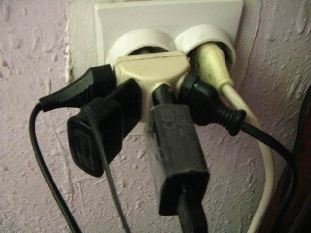

Ti ko da gledas u kuglu . . .momirz wrote:......................................................................Planiraj i jednu pregradu/fijoku kako god da resis gde idu produzni sa svim kablovima i ciglama za napajanje koja je relativno lako dostupna.....
Evo kako mu sada izgleda uticnica koja ce biti bas ispod stola
Ovo izgleda zanimljivo https://www.bearingboys.co.uk/Ball-Tran ... its-2617-c jedino me plasi da ne ostavlja tragove po parketu ?

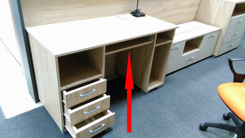

E samo ovaj deo me muci , skoro svi kupovni stolovi imaju ovu kliznu policumbole wrote:Na mestu gde sedis, s prednje strane ne sme biti nikakvih lajsni, fioka... nicega sto ce spustati donju povrsinu, posto inace ne mozes da zavuces noge a da stolica bude dovoljno podignuta.
pa su i komsije predlozile da i nju planiramo a JA bas nisam siguran za sta se koristi ?
Ako na nju spusti tastaturu prilicno je nezgodno za kucanje jer je nestabilna , na tockicima , mrda napred nazad , a ako sluzi samo da se odlozi
tastatura :butter: onda smeta nogama :groota:

Nemoj da gledas kupovne stolove sa tom policom za tastaturu nego ugradi ljudima normalno kupovnu klizecu policu. U principu mora musterija da vidi razliku izmedju kupovnog i zakaznog stola

maricaiivica , prostor je ogranicen na 1200x600 ( valjda je ova dubina dovoljna ? ) i jedino po visini ima lufta za korekciju

Ovi dodaci za tastaturu uglavnom se koriste u uslovima kada je mali prostor i kada mora da se radi uži sto, izbacivanjem tastature se dobija na radnom prostoru.
Na stolu "dubine" 60 cm, sa ovim dodatkom za tastaturu se može dosta komotno koristiti računar, ali dodatno crtanje i pisanje će ići malo teže. 80 cm je neki optimum.
Imaš mogućnost da upotrebiš gotove noge za stolove, a fioke odradiš posebno.
Na slici je jedan od primera izvedbe sa gotovim nogama. U zavisnosti od proizvođača i konstrukcije, postoje modeli sa metalnim vezačima između nogu i ta konstrukcija je dosta čvrsta.
Kod ovih nogu, kod nekih modela se visina može menjati u rasponu do 14-15 cm. Pitanje je samo da li ti je budžet ograničen.
