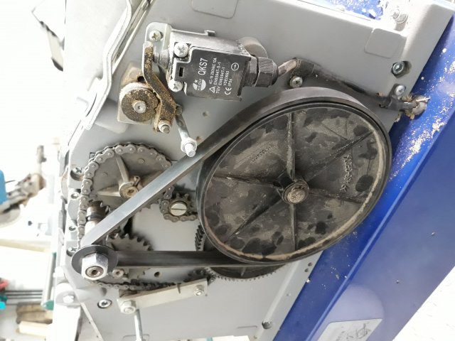

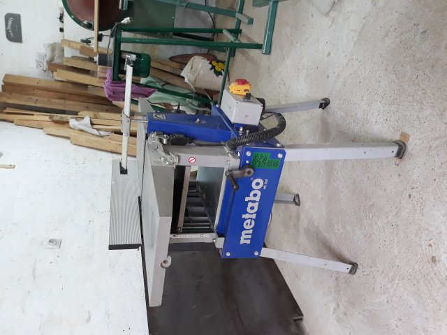

Danas sam nabavio ovo:
Ako neko zna i ima ovako nesto?
Gde mogu da se nabave delovi za njega proklizava mi remen koji sa osovine vrsi
prenos na plasticnu remenicu. Koliko sam video tu nema spanovanja nego mora
novi remen. Ako neko ima ovu masinu kako se i da li mogu da se izbace one glupe
zastite?

Ne na motoru nego sa druge strane gde sa osovine prenos ide na plasticnu remenicu
a sa nje na lancanike i lanac za valjke dihte.

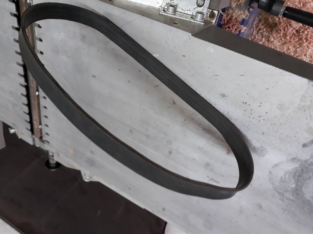

Ako je to onaj gumeni remen širine 15-20mm. i meni je proklizavao i narucio sam novi. Zastupnik metaba u BiH je crom.ba za Srbiju ne znam.
Sve mikroprekidace sam skinuo kad mi je crkao prekidač. stavio sam zastitnu sklopku direktno na motor.
Nisam siguran ali ako želiš da eliminšeš ova tri mikroprekidača onda je potrebno da svaki par žica što ide ka svakom od njih kratko spojiš. Napominjem nisam u ovo siguran, treba da mišljenje da nek ko se više razumije. inače ovi mprekidači su mehančki

Da to je taj gumeni. Moram videti gde to ima da se naruci.

Ja svoj remen operem i onda opet radi neko vrijeme, čim čujem zujanje da proklizava odmah stanem i samo vodom pospricam i obrisem krpom, to je posao od 15 sek i poslje toga odmah vidim kako baca metar dalje sjecku

Kojih dimenzija vam je taj remen?
Tesko da su uzeli nesto totalno nestandardno.
Pogledajte recimo ovde: http://www.powerbelt.rs/category/hosszbordasszijak

A dok cekas remen....na stari stavi malo meda I nece proklizavati...zvuci glupo ali radi 😀

Na znam za med ali ono za vodu radi, hvala borism25 na savetu.
Inace u Metabo servisu u Kragujevcu je 2526+pdv+dostava.
Ali posto sada radi nista ne diraj.
