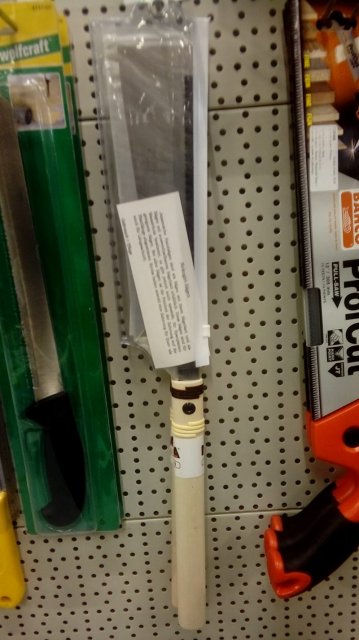

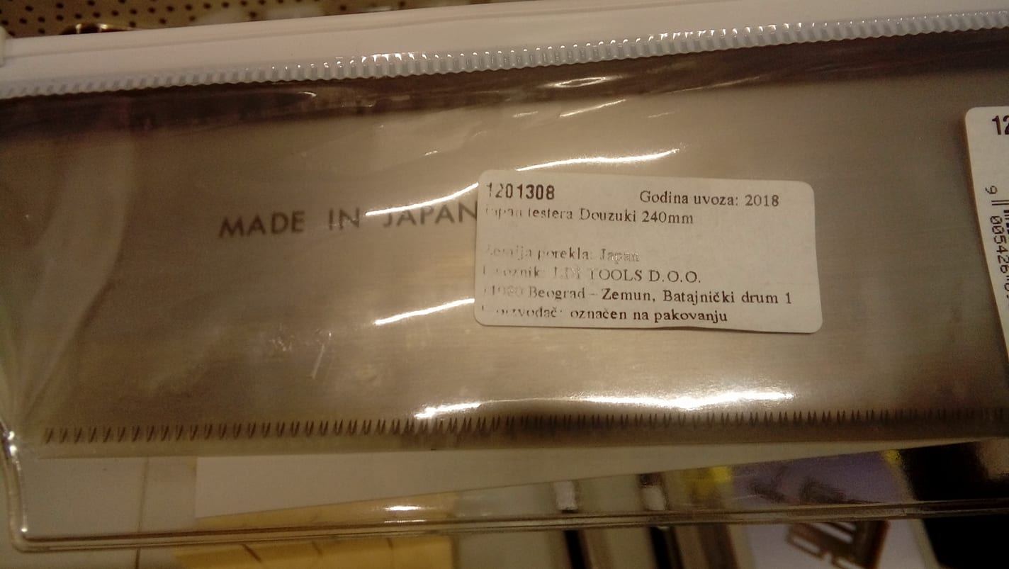

Potrebna mi je testera prvenstveno za pravljenje lastinog repa a i po potrebi za neke druge sitnice. E sad, koji mi preporucujete od ove 2, ili neku trecu?
Nadam se da se slike vide i da sa slika mozete videti koje su testere u pitanju.
I mogu li one za tvrdo drvo? Posto mi je prodavac uporno govorio da ne mogu iako sam vidjao da sa ovim japanskim seku bukvu, hrast.
Ni jednu od tih za lastin rep. Obe siu crosscut, i prilicno su spore u poduznom rezu. Pri tome, Bahco je sasvim OK , a koliko se secam cena iz te prodavnice na batajnickom putu, za te pare je mogla da se kupi i premium testera. NEsto pamtim preko 5000 dinara, prilicno blizu 50 eura, a brend nije u gornjoj polovini po kvalitetu. Reaklna cena te testere je 25-30 eura.

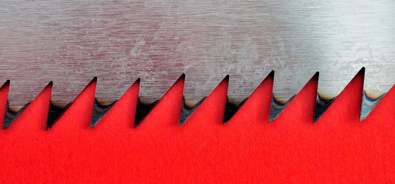

Bre... ja ostrio ovu moju.
Ajd sad... nije neka...
Zubi za uzduzni su sto kazes "klasicnog" oblika, samo sa drugim uglovima. Lepo se vidi da je strana za poprecni indukciono okaljena, a strana za uzduzni nije.
Usput to je pozitivan rake :) to jest grudni ugao. Negativan je upravo kod zapadnih testera (kao sto "obicni" listovi cirkulara za drvo imaju pozitivan ugao, a oni za recimo obojene metale negativan).

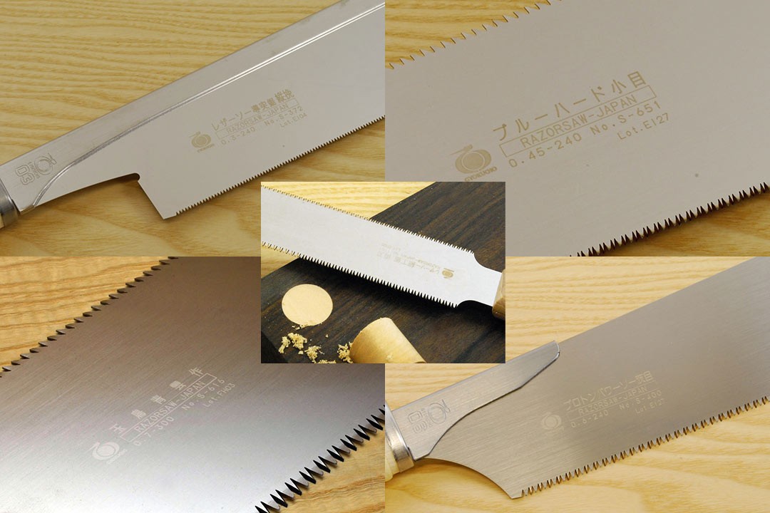

To ti je neka cudna testera. Ugvanom su sve testere okaljene. Da ne slikam sada, evo sklike sa workshopheavena, i e-baya
Z-saw 300, rip.
Kao sto vidis, zubi kaljeni.

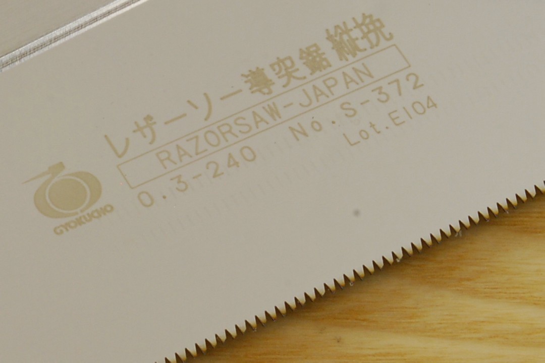

Gyokucho 372, ona koja nema klasican profil, nego skracene zube, sa dubojkim guletima, da nose vise strugotine. Ona izfgleda kao da nije kaljena, ali jeste, nego je tvrdo hromirana, pa se ne vidi oksidacija od grejanja.
I za kraj Gyokucho Ryoba, opet isti slucaj, zubi indukciono kaljeni, pa preko njih hrom. Navodno 65+ HRC. Kako se trosi, moze da bude.
Japanske testere koje nemaju indukciono kaljene zube, ili su jako skupe, i jako krte, ili su kung fu.
