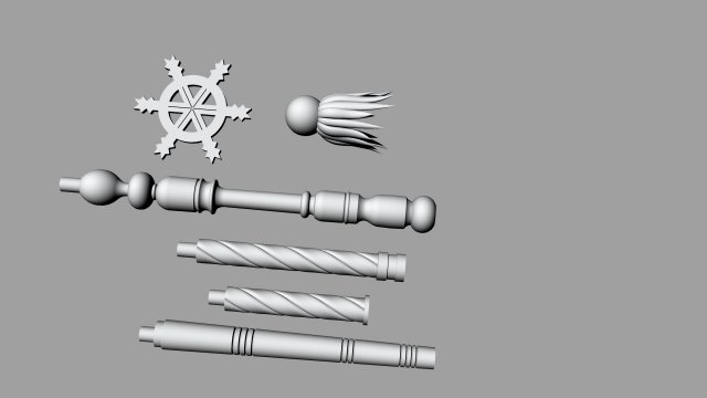

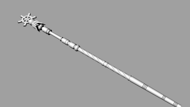

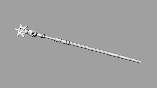

Tebe treba ovako nesto?
Mogu ti poslati 3D model, i nadji nekoga da ti odradi iz elemenata.
Sve ove donje mozes na strugu iz elemenata,i da ih sastavljas, a ledenice neka ti neko na cnc strug uradi,ili rucno, ako ima neko vremena.
zvijezdu mozes isti na cnc-u.
Evo ti 3d model u ''stl i Rhino 3D'' formatu.
Link za download:
https://yadi.sk/d/uDAJlYdW3RepKk
Bole moze sve to da se uradi i na troosnoj masini, a sa 4 ili 5 osa mnogo je brze. Mislim na ledenice, Zvijezda je klasicno rezanje na troosnoj masini. jedino je pitanje isplativosti, ko ce za jedan il 2 komada ponuditi dobru cijenu,
i prihvatiti da uradi.
Skiptar Deda Mraza
To je pahulja, a stvarno ne znam sto ste se svi uhvatili za cnc, kad to moze svako dete iz osnovne skole da izreze od sper ploce lukom i testericom.hak1 wrote:zvijezdu mozes isti na cnc-u.
