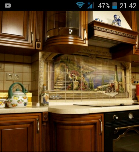

Pozdrav da li ima negdje ovdje tema u kojoj je objasnjeno kako napraviti zakrivljena vrata na kuhinji.

Nesto tipa ovoga :)
Posts: 3847
Potpuno jednako kao i prava. Osim sto su ti gornja i donja ivica rama zakrivljene. Da treba da pravim tako nesto, moj izbor bi bio da lameliram tanje komade, recimo 5mm debele, savijane na formi, kada su napareni i topli. Naravno mora da se predvidi da ce malo da se isprave. Lamelirani zahtevaju daleko manje drveta, ali ako pravis jedna dvoja vrata, onda je brze.
Za zakrivljeno staklo nemam pojma, a za ispunu dole, furnir lameliran na formi. Spoljni od kvalitetnog drveta, unutra sekundarno drvo. Ako se napari, spoljni sloj moze da bude dovoljno debeo za spucstenu ivicu tabljice, unutrasnji slojevi mu daju cvrstinu.
Moze i bez forme, i rucnim alatom, kako se nekada radilo. Od vertikalnih lamela, a onda ih zaoblis. Ako dobro izaberes daske, i slozis godove, spoj se ne vidi. Svo profilisanje moze da se uradi sa scratch stock, cak i na zaobljenim ivicama.
Sve u svemu prilicno zezanja.
Da si malo vise napisao o tome kako radis, i sta sve mozes da koristis, mozda bi ti neko dao i korisniji savet.

BR wrote:Potpuno jednako kao i prava. Osim sto su ti gornja i donja ivica rama zakrivljene. Da treba da pravim tako nesto, moj izbor bi bio da lameliram tanje komade, recimo 5mm debele, savijane na formi, kada su napareni i topli. Naravno mora da se predvidi da ce malo da se isprave. Lamelirani zahtevaju daleko manje drveta, ali ako pravis jedna dvoja vrata, onda je brze.
slazem se sa kolegom BR sve. postoi vise nacina ali mora da znamo cime raspolazes od masina i alata
sto se tice stakla ni to nije problem postoi firma u pancevu koja moze ovo da uradi bez problema
Luka, takva vrata je na komodama imao Javorak od prije 40 godina pa do privatizacije, tako da ces u tvom Niksicu najbolje informacije dobiti.
