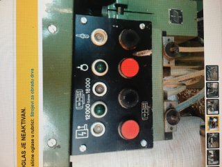

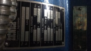

frekventni regulator je mehanicke konstrukcije tezak oko 150 kg inace proizvodnje u kooperaciji sa Severom iz Subotice i radi kao generator i njegova izlazna frekvencija je 300hz i 165 v trofazni napon
meni to sve odgovara i radi al sam video na netu da postoje modifikacije tog regulatora i da su masine novije generacije od mojih koje su izlazile iz iste fabrike imale i tu mogucnost promene frekvencije i samim tim i smanjenja obrtaja pa s tim i trazim nekog ko bi mogao da mi pomogne da dobijem elektricnu semu masine
https://www.kupujemprodajem.com/Frezer- ... =161570409
ovo je ta ista masina i isti dodatak regulatora frekvencije

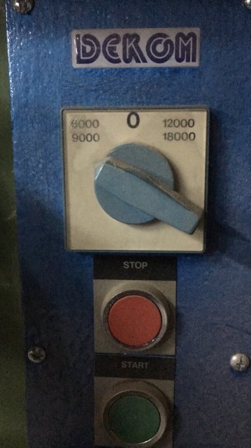

kolika ti je sad brzina i koliko hoces da smanjis brzinuops-design wrote:frekventni regulator je mehanicke konstrukcije tezak oko 150 kg inace proizvodnje u kooperaciji sa Severom iz Subotice i radi kao generator i njegova izlazna frekvencija je 300hz i 165 v trofazni napon
ja imam takvu alusiju na oberfrezeru i na prekidacu imam dve brzine

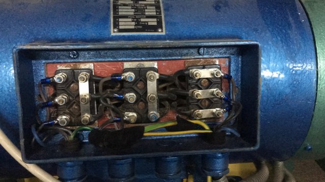

Pa verovatno da moze da se preveže ako su napisali i te brzine. Vidi da li postoji jos uvek ta slovenacka firma i da li ima podatke, mozda imaju i u Subotici, ili pak mogu imati i serviseri severovih motora ili vikleri. Jesi otvarao kutiju na regulatoru i da li ima slobodnih klema ? Ako ne nadjes podatke, potrazi nekog viklera da ga ispita i preveže ako ima mogucnosti. Drugo resenje je 6-polni motor, sporiji i veci (to ne znam koliko se isplati na staroj masini), a taj je 4-polni i kad se preklapa je 2-polni sa 1500 ili 3000 obrtaja i na 300hz ide 6 puta brže.

Tako je ovaj uredjaj konvertije frekvenciju i promeni napon
Snaga motora je na jednoj masini 4,5Kw a na drugoj 3,5Kw
Znam za te elektronske frekventne regulatore al mi to ne preporucuju jer su ovo stari tipovi motora a njih preporucuju za novije motore i meni jedino sta treba je to kako da prevezem mooj konvertor da dobijem 200 hz a znam da to može
Postavicu slike samo kad provalim kako da to uradim tako da ce vam biti slikovito jasnije o cemu vam pricam i kako to je izlazilo iz fabrike

Iskreno... ne znam sta se to promenilo na trofaznim motorima u zadnjih 50 godina, pa da su neki "stari tip". Sto ne znaci da nije.
No.. jasno je da ti je ovo prespajanj daleko jeftinije resenje, ako ti radi posao.
Nazalost, nemam nikakvih informacija o tom konverteru, a slike su previse male da bih mogao da vidim detalje i po njima nesto trazim. Moras da prvo obradis sliku u nekom programu na racunaru i da joj svedes velicinu na ispod 100KB, inace je forum pri uploadu pretambura u 640X480, sto je premalo da bi se video bilo kakav detalj. Ili postavi sliku punog formata i velicine na neki sharing servis, tipa postimage.
