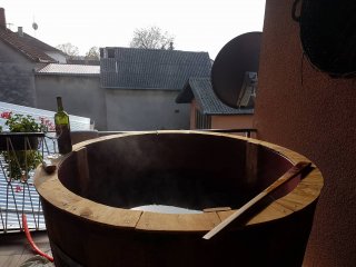

Uglavnom napravio sam vrucu kupku od velike kace za grozdje 1000litarske.
Dajte mi molim vas savet kako da napravim najeftinije dno koje se nece siriti ako je izlozeno toploj vodi. Prvobitno dno je bilo drveno od iste kace, staro "milion godina" ali je nabubrilo i izvitoperilo se...iako bih voleo da to bude drveno dno flexibilan sam i za druge materijale...naravno trazim najeftinije resenje ne bih da trosim 100e za dno a sama kupka nije izasla toliko.

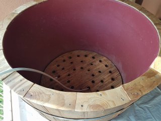

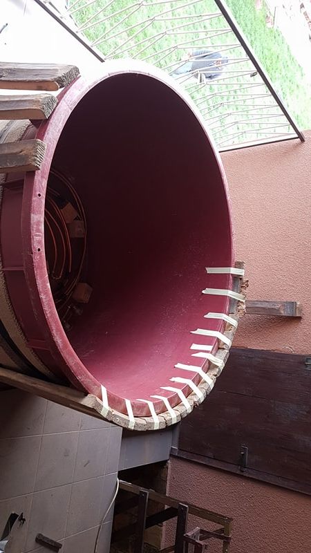

Kao sto vidite plasticno bure je u drvenoj kaci....na dnu plasticne kace su spojene cevi od centralnog grejanja iznad njih je bilo izbuseno drveno dno sa slike...to drveno dno se pocelo siriti i izvitoperilo se i sada trazim resenje za novo dno koje je cvrsto i koje se nece siriti...

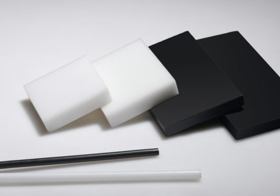

plastika se nece siriti sigurno imas da kupis belu plastiku (daske za meso) svih debljina laka za rad......

Mnogo lakse sa slikom koja je naknadno ubacena.
Mislim da je odgovor koji si dobioo vise nego adekvatan.
Sa druge strane, kupa ti se u plasticnoj kaci za vino, u kojoj se greje voda? Posle svih upozorenja na stetnost plastike, pogotovu one koja se iole zagreje?

[url]http://www.stolarskaradionica.com/forum/uploads/thumbs/9115_pom2-e1506699576781.jpg[/url]
dali znas gde bih mogao da kupim takve plasticne daske...kapiram da je velicina problem jer je to radijus 120cm
Za Novi Sad ne znam, u Beogradu ih prodaje na malo Politerm, iznad Medakovica 3.
Trazi ko prodaje HDPE u Novom sadu.
