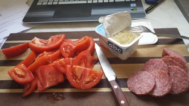

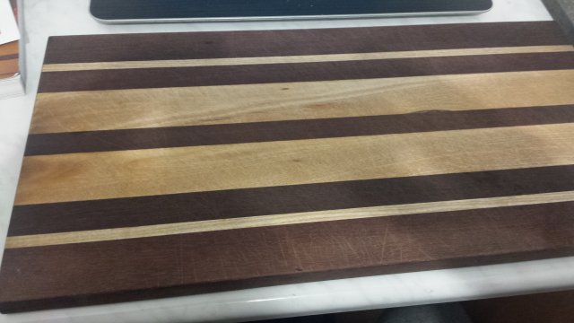

Imam dasku za rezanje od dvije nezdrave sorte: jasen i massaranduba. Prvo uljenje je bilo u kupki od parafinskog ulja, nekih sedam dana. Nakon toga, parafinsko ulje svakih 6 mjeseci i nakon tri godine izgleda ovako:
3 godine! Sječeš li ti išta na njoj? :)
Upravo :) :
Sad sam opet ogladnio... :)
E, pa neka si, sam si tražio :D
:prsgore:
