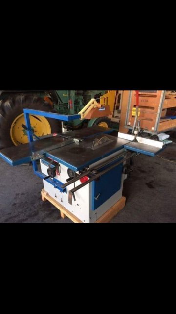

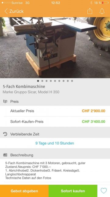

:Ova je kupljena u Å vajcarskoj a Italijanske je proizvodnje Sicar H350
Ps kako se ubacuje fotografija ovde

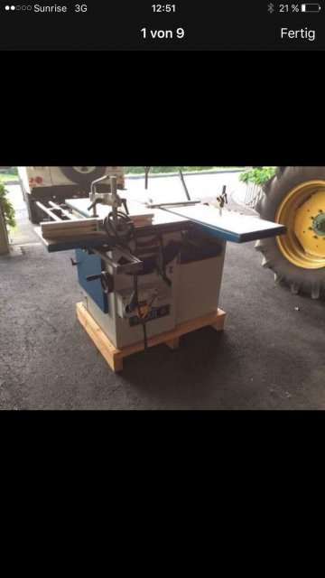

Evo par slika kombinirke koju sam pronašao,ima 5 operacija i abrihter joj je 350 mm

Å ta kazete,može li da prodje.
Ima i onih sicarovih novih od 2017.god. Ali su mi nekako kineske.
Posts: 3690
Takvu masinu kupiti online je macka u dzaku. Mora da se pogleda i proba.
Ja bi pre kupio formatizer kao solo masinu i zasebno abrihter/diht
