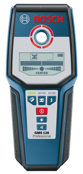

Dali netko koristi detektor za pronalazak struje i vode kod bušenja zida?Interesira me nešto kvalitetnije.
Ovaj zaobidji u sirokom luku, bacene pare.

Ja uglavnom pitam musteriju gde su kablovi i naznacim da busim na njihovu odgovornost...ako to icemu vredi....a zatim,kad nisam siguran,lagano busim,po nekoliko mm dok ne prodjem malter....ma koliko vremena trebalo....
Posts: 3736
Samo jedna opaska...
Kabl koji vodi do uticnice na koju nije zakacen potrosac nije moguce detektovati sa uredjajima poput prikazanih u prethodnim postovima i cenovno ekvivalentnim.
Nisam rekao da su uredjaji valjani ili ne, nemam iskustva sa njima ali je princip rada identican sa onima kone sam koristio, potraga za elektromagnetnim poljem.
Sto je struja mala (mali/slab potrosac), teze je detektovati kabl.
Posts: 15041
Ovo sto je sasa postavio, i ovaj moj bi trebalo da detektuju celik u zidu do dubine od 50mm, a bakar (isla kroz njega struja ili ne) do dubine 30. (lako je moguce da je u pitanju isti uredjaj, samo u drugom pakovanju, funkcije su identicne).
Sto se naravno desava - nikad. Ustvari, mnogo cesce poblesavi pa pisti/trepce i kad nema nigde nicega (bar ovaj moj AEG).
U sustini sam uredjaj bi trebalo da emiruje em polje i da onda meri poremecaj u njemu, a ne da prima em polje generisano od strane provodnika.
Posts: 3736
Bole, probaj da "detektujes" kabl kroz koji tece par ampera. Tada ce da radi :)

Ja imam ovaj bosch. Nekad dobro radi nekad ne. U svakom slucaju nije pouzdan.

Nijedan od tih uređaja ne pokazuje tačno u mm gde je struja, a to je jako bitno prilikom busenja rupa za tiplove. Tačno je da će bolje detektovati ako kroz kabl protiče neka struja, tj ako traženi kabl napaja neki uređaj, ali ni tad nije sjajan. Elem, postoje tragači kablova u zidu, PRAVI tragači kablova, ali oni prilično koštaju! Sve ostalo je bože pomozi...

@Marica... ma ovaj detektuje ceo zid :) Nije da nece da prikaze postojeci, vec prikazuje "nesto" i kad nigde nicega nema (a znam da nema, posto sam ja pravio zid, i prvi kabl je reda metar levo-desno, a armatura po 2 metra levo desno).

Ja imam ovaj i mogu vam reći da nije loša stvarčica, daleko od toga da uvek savršeno radi, npr, ako je zid prepun armature ili kablova, onda se poludi, što kaže Bole :), ali je dobar da reši nedoumicu npr ;).
Detektuje armature, kablove pod naponom i kada nisu pod naponom, drvene grede i sl.. mislim da čak detektuje i plastične cevi, nisam siguran, ali ima 3 moda za rad...
U svakom slučaju u zavisnosti od vrste materijala, razlikuje se i dubina detektovanja, najmanje je za kablove pod naponom...
