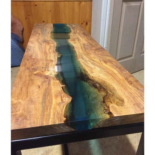

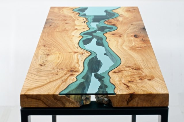

Za livenje ovakvih komada, ako je u pitanju epoksi, moze da se koristi samo epoksid za livenje, koji reaguje, jako jako sporo. Kod vecih devljina, a ovo gore je veca debljina, ako treba da bude providan, nema ni govora o grejanju, cak je pozeljno da pre koriscenja bude blago hladniji od preporucenog, tj nesto ispod 20 stepeni. Reakcija epoksida je ezotermna, i u velikim i debelim slojevima se desava da se sredina pregreje, a onda nema nista od kvaliteta. Postane neprovidan i naboran, ili jos gore, sam od sebe pocne da pusta gasove.
POstoji i druga opcija, da je ovo neka od smola sa drugacijom hemijom, namenjena za ovakve, debele livove. Znam da ima akrilne smole koja se tako ponasa, ali se nisam previse upustao. Malo sam istrazivao o sistemima za stabilizaciju drveta smolom, za drske za nozeve i kundak, ali sam odustao, bas zbog [potrosnih materijala, a ni smola nije jftina.
E sad, jdino sto moze da ti pomogne, epoksidne smole za livenje imas kod nas u BGmodel shopu, ali ja nikada nisam video ovako veliki komad izliven od toga. Najveci komadi su bili recimo 4x4x6 cm, lili malo tanji, a siri i duzi. I znam da je bilo prilicno tesko da se izbaci sav vazduh iz smese, pa je cela prica bila sve samo ne prosta i pouzdana.

ja sam lio poliester smolu
Prvo ne pokusavaj bez maske i u prostoriji jednom recju ubija kroz masku
Drugo sve se moze izvesti s njom ali posle tri meseca odvojila se od drveta (lio sam manje komade a kasnije i ovako velik komad 4l smole)
Dugo se susi preko dvadeset dana
Sve se mora dobro pripremiti jer prolazi kroz najmanju rupicu u salungu...
Zato sam i pitao za epoxi jer je to dosta skuplja varijanta za eksperimentisanje ,poliester smola je tri cetri puta jeftinija
A inace se ovo i radi nekom epoksi smolom uz dodatak fuoroscentnog praha i kada se stavi led osvetljene izgleda ekstra

Ucvrscivaca ide tacno onoliko koliko je predvidjeno za datu kombinaciju smole i ucvrscivaca. Ni manje, ni vise. Bilo koje pomeranje odnosa daje nekvalitetnu smolu na kraju. Da, malo se ubrza ili uspori proces, ali se drasticno gubi na kvalitetu smole.
Za produzeno vreme se bira odgovarajuca kombinacija tipa smole i ucvrscivaca a ne dira se njihov odnos. Ili se dodaje ubrzivac/usporivac.
To je opste pravilo koje vazi za sve dvokomponentne sisteme, a malo manje/malo vise katalizatora je izmisljotina koja daje lose rezultate. Dvokomponentni sistemi ocvrscavaju hemijskom reakcijom i kao i svaka reakcija, ona zahteva odgovarajuci odnos dve komponente. Da uprostim, kad stavis malo katalizatorra, to znaci da neki delovi smole nece imati sa ci da odreaguju i ocvrsnu. Pa ces dobiti malo potpuno ocvrsnute a malo neocvrsnute (na mikroskopskom nivou naravno). To jes, slabiji krajnji proizvod.
Mehurici su u najvecem broju slucajeva posledica mesanja. Sama smola pri reakciji ne oslobadja nikakve gasove.
Imate i smolu koja je bas "providna", to jest nema onog zuckastog tona. Tzv Water clear, koja ima bas dugo vreme do zeliranja i ocvrscavanja, manju egzotermnu reakciju...: http://www.bgmodelshop.com/index.php/Ep ... k.tpl.html
Dugo vreme do zeliranja (15 sati), sluzi upravo da bi svi mehurici mogli da izadju napolje.
Naravno vakum nikako ne bi skodio.
Takodje, kako smola stoji tako dobija sve vise zuckasti ton (ustvari ne sama smola, vise ton menja ucvrscivac, pricam o obicnoj, nisam radio sa water clear). Ne znam sta je tacno u pitanju, pretpostavljam da je UV. Drugim recima, drzati u zatvorenom ormanu.

Naravno da mora tacno onoliko ucvrscivaca koliko je propisano ,rekao sam to zato sto je mala kolicina hertera i treba jako precizno izmeriti,recimo na o,1l poliester smole ide 0,01l hertera
i jeste tacno za mehutice treba polako mesati smolu ne mutiti ,a ako se pretera sa herterom mehurici ostaju
Mene zanima iskustvo drugih koji su probali ,tipa kupio sam smolu tu i tu dobio to i to
Probao sam da brusim i lakiram poliester smolu providnost nije problem ,efekti sa zalivanjem recimo latica ili celih cvetova koji ne menjaju boju ni sad posle sest meseci .problem je odvajanje od drveta u mom slucaju
Znam da je bolja i kvalitetnija varijanta epoxi zato sam i pitao da ne lutam ponovo
Mbole hvala za imformacije o mestu gde moze da se kupi
Sasasasa to na slici tesko da je staklo
