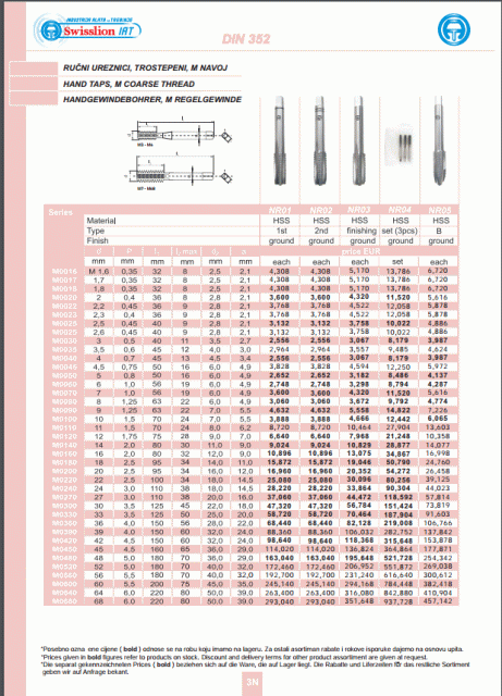

Materijal je metal 40x40x4mm rupe su 6,8,10mm trenutno mislim da s tim pokrivam većinu svojih potreba. Po vašem koja bi bila ukupna cijena za gore navedeno. Isto tako nerazumijem šta znači ureznica sa jednom crtom a šta s dvije. Kum ima rodbine u Novom Sadu pa vjerujem da bi se moglo kod njega poslat.

Nema cega nema u katalogu,

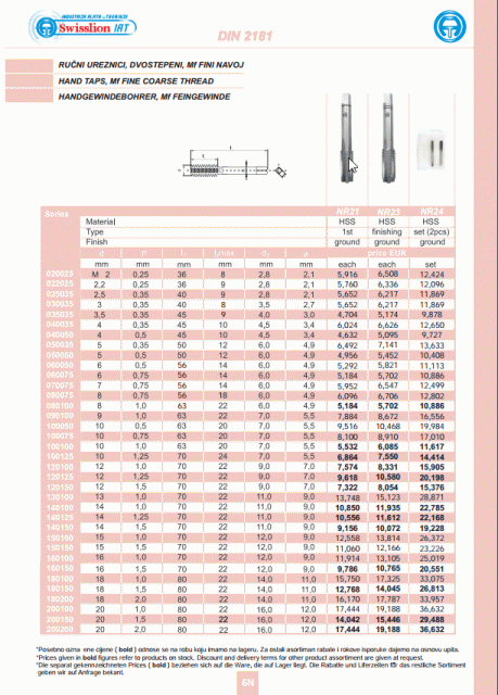

jedino nisam vidio nigdje drzace za ureznicu, no mozda sam negdje preskocio. Ukoliko bi zvao molio bih te cijene za M6, M8 i M10 ureznice isto tako kao sto si napomenio odma i svrdla za bušenje otvora
Ovo su cijene iz kataloga ako nekom bude trebalo...
M Navoj

Fini Navoj
