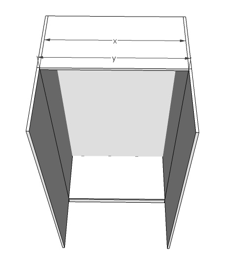

Postoji li pant kojim bi se mogla postići sljedeća situacija sa slike?
x- svijetla širina korpusa
y- širina između fronti
Potreban mi je pant koji bi "otvorio" frontu tako da je y >= x
Isto mi je potrebno za unutarnju ladicu koja bi bila svijetle širine korpusa
Blum pant sa kutem otvaranja 170 bi riješio ovaj problem ali ne u slučaju kada je jedna fronta do zida ili svega nekoliko cm odmaknuta od zida

Hm.. Ako dobro razumem, ti bi da vrata, kad se otvore, i dalje budu približno paralelna ali da bude (y > x) da bi fioka mogla da se izvuče ?
Ako levo i desno od tog ormara imaš druge iste takve, vrata nemaju gde da odu u stranu, pa u idealnim uslovima možeš da postigneš da je
y=x .
Fioke u ormaru se obično rešavaju na način o kojem je diskutovano npr ovde:
viewtopic.php?pid=89886#p89886
Probaj staviti krivi pant tako da podložak bude na fronti a rupa za pant u korpusu.

To-je-to :tummenupp:
Ovom opcijom ce se prostor za prste izmedu fronti malo povecati buduci je prvotno tu trebala doci aventos plocica i pant a sada dolazi casica ali to je zanemarivo

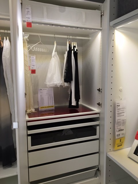

Sve je krenulo od ove ideje
Na slici je pant u "prirodnom" polozaju a ladice nemaju blende kao na linku u postu dzonibbad
Moguce da ikea ima neke "svoje" pante iako mi se cini da sam vidio da i blum koriste

A je ti slika.... Bolje da si je rukom radio :) Inače, ideju je originalno nesebično plasirao autor tomislavm na jednom drugom forumu

BILJEŽNIK wrote:A je ti slika....
Kombinacija pametnog telefona i (ne)pametnog korisnika i eto slike :)
Sad se lampica "upalila"
Sjecam se onog djecjeg ormara koji ima fronte u obliku leptir krila na kojem je ovaj trik primjenjen
