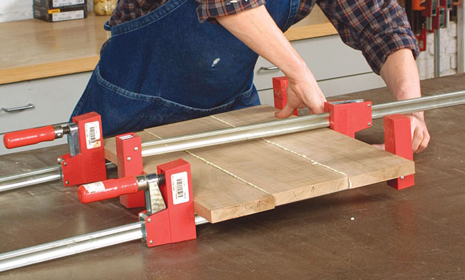

Protiv bezanja daske na spoju pomazu ovakve stege
i to lepljenje moze da se izvede bez ikakvog spojnog elementa, e sad je pitanje koliko ce ta tanka ploca biti stabilna da se ne uvija i krivi kada se koristi bez okvira. Moje skromno misljenje je da ce se izuvijati vrlo lako. Pa i da je sper ploca te debljine i gabarita ne moze ostati prava ako stoji samostalno.
