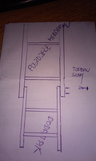

na slici koju sam ja okacio zadnji segment merdevina je kraci i cini mi se da bi moglo da stane u okvir kada se sklope merdevine , cak i da je fiksan produzetak
takodje i pomeranjem makaza u nazad (tih velikih gore ) mozes da smanjis raspon B i tako dobijes jos koji santimetar na duzini merdevina
Posts: 15053
Ne moze tako na preklop.
Ako bi se preklapalo "na gore", onda opet nemas oslonac na pod.
A ako je "na dole", onda ne mozes da ih sklopis.
Jedino sto kaze art, da se napravi segment koji je klizni, ili da se produzi zadnji segment ako za to ima dovoljno mesta.

Azurirao sam sliku trenutnog stanja, pa se sada vidi. Jasno mi je da ne moze novi segment zbog problema sa osloncem.
Nesto sam razmisljao, da li bi moglo da se na kraju merdevina u nogarima naprave neke rupe, i da se napravi novi segment koji bi na vrhu imao nekakve metalne "klinove" koji bi ulazili u te rupe na kraju merdevine pa da se tako spajaju. Na taj nacin bih ovaj donji segment samo sklanjao kada mi ne treba, t.j. kada podizem merdevine.... Evo pokusao sam da skiciram ideju:
