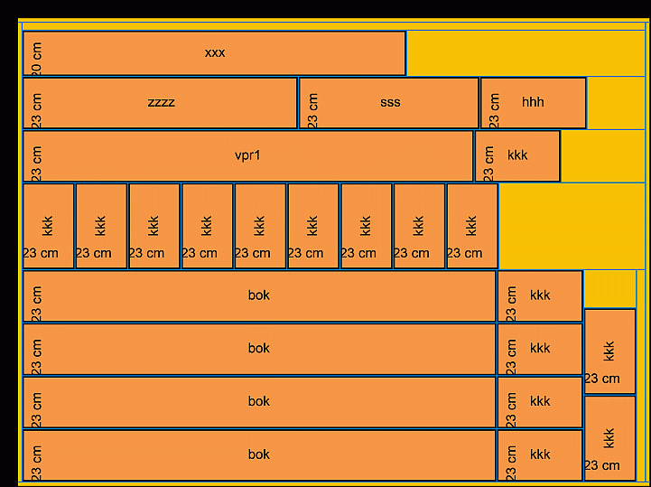

Pozdrav,
Da li bi neko mogao da mi uradi krojnu listu za sledece dimenzije?
210 x 23
210 x 23
210 x 23
210 x 23
200 x 23
170 x 20
122 x 23
80 x 23
47 x 23
38 x 23 (16 komada)
Zanima me da li ovo moze da stane na jednu tablu standardnih dimenzija (275 x 207, ili 280 x 207)
Unapred zahvalan.

Pravac teksture (ne)bitan? Ako koja polica moze da se zarotira onda staje u 280x207 sa 2cm krajcovanja table sa svih strana i 0.5cm sirine reza (valjda ne racunaju vise od toga), inace fali za jednu policu.

Pravac texture je nebitan. Da li mozes da mi nacrtas pa da okacis sliku?

Eve gi

E hvala ti puno, samo mi jos jedno reci. Gore si rekao da fali za jednu policu.
To se odnosilo da je textura bila bitna?

Da
