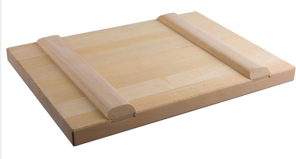

to na slici ti je nacin spajanja vezaca stola ,tako neces umiriti plocu .

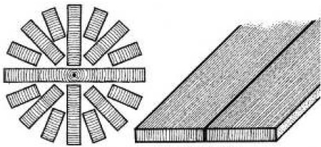

Mozda ova slika bolje pokaze sta mislim.

Fotografija je u stvari slika kušaka, tj ucvrscivaca ploce. Bar ovde kod nas. Malo me cudi da to niko ne raspoznaje, ovde je to dosta rasprostranjeno. Mogu se staviti i metalni flahajzi poprijeko i pricvrstiti vijcima, s tim da se sredisnji vijak uvrne cvrsto, a oni sa strane prolaze kroz prosirenu rupu u metalu, kako bi drvo moglo disati u sirinu, a sprijecava uvijenje ploce na gore i dole.

to ja zovem duplung ,uduplavanje ploce ,i bas na toj slici daske nisu siroke iz razloga sto nista nemoze da spreci drvo da se iskoriti ako to zeli na ploci stola je dovoljno malo pa da casa stoji ukrivo :skool: ko pijana ( i kusasak prati plocu savija se po njoj)

Prvi nacin je da izaberes materijal kako treba, tj tangencijalno secenu dasku, i samo takvu koristis za p;locu stola, iz sto manje komada. Daska mora da bude bas tangencijana, dakle godovi upravi na povrsinu daske, i nema problema. Skoro sam crtao jednom prijatelju zasto godovi moraju da budu ravni, pa mozda nsto skiciram i ovde bice jasnije.

Generalno, nekada su se daske stola pravile od jdnog jedinog komada, i on se uglavnom nihe uvijao. Postoje samo dva trika vezana za to. Pravilno isecena i osusna daksa i kusaci.

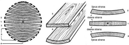

Cisto da vidim pricamo li o istom? Na ovoj slici cu oba reza

Skica bi mnogo znacila i neko detaljno objasnjenje kako izbeci da se siroka tangencijalno secena daska iskrivi u ploci stola bez kusaca.
Inace ako sam i ja dobro shvatio ovakvi su godovi kod tangencijalne daske Image, a kod radijalne su skroz ravni.
A ovo je tendencija krivljenja tangencijalno secene daske Image .
