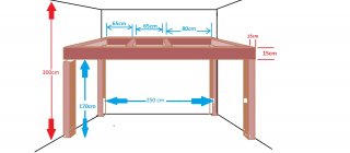

Поздрав свима.
Планирам да направим галерију изнад дела просторије. Висина плафона је 3 метра. висина галерије би била 1,70 од пода. Галерија би била површине 2,5м х 2м. Са слика би требало да буде јасније. јдеја је да користим греде 10х10 дужине по 2 метра, на међусобном растојању од отприлике 70 cm.
Преко греда бих онда ставио фосне. Ова конструкције треба да поднесе терет дечијих кревета и наравно децу претшколског узраста. Релативно мала висина галерије до плафона (око 130 цм) пружа могућност да се користи наредних неколико година док деци не постане исувише ниско. Због тога не бих улазио у неку претерану инвестицију, већ бих да најпре буде безбедно (да ми се не сруши када они горе скачу, или када се ми матори увучемо горе да поспремимо или интервенишемо у сукобу....), а не бих ни да буде прескупо јер ће релативно брзо да се прерасте (неких пар година).
Моје прво питање се односи на избор пресека греда, тјда ли је довољно да буду 10х10 греде на које ће ићи фосне?
Највише ме брине главна носећа греда која би била 2,5 метра дугачка, пресека 15х15 и на коју би се ослањале попречне греде 10х10 од по 2 метра и степениште.
Дакле, да ли је довољно да та главна носећа греда од 2,5 метра буде 15х15?
Моје друго питање се односи на начин међусобног повезивања греда- да ли је довољно да користим готове металне носаче греда какве сам видео рецимо у Уради сам, или бисте ипак препоручили неки други начин?

Jasno mi je da ljudi "cvikaju" kada su klinci u pitanju, al greda 10X10 na rasponu od 2.5 metra, moze stravicno mnogo da izdrzi.
Pogledas racunicu koju je BR dao za sper (matematika je identicna): viewtopic.php?pid=89270#p89270
Mene je mrzelo da racunam po formuli, pa sam na brzinu ubacio u SolidWorks i dobio da je za smrekovu gredu koja ima modul elasticnosti oko 9GPa duz godova, kada je opteretis sa 200 kila, uvijanje na sredini 1 mm. I to samo jedna greda, a tebi se opterecenje deli na dve glavne.

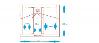

E sad, ono sto mi bas nije jasno je sto su ti grede ovako "cudno" rasporedjene, odnosno sto je ova pozadi izmedju stubova a ova napred preko stubova?
I zasto poprecne grede nisu na jednakim razmacima, vec je razmak na desnoj strani veci?

Пре свега, хвала вам на овако брзим одговорима.
Најпре @Pezzo: Нисам расположен за кревете на спрат јер ми је идеја да им ослободим што више простора за игру, а у сваком случају нећемо остајати у стану коме смо тренутно дуже од неколико наредних година. Ђто се тиче ризика од пада низ степенице- управо из тог разлога планирам са изведем право стпениште са гелендером, а не мердевине. јмам места за то и мислим да лако може да се изведе а да буде сигурно. Тј. сигурније него мердевине.
У сваком случају, најбитнија ми је потврда да је довољан пресек главне носеће греде.

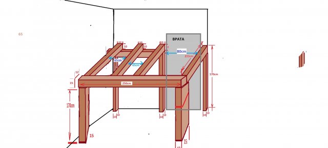

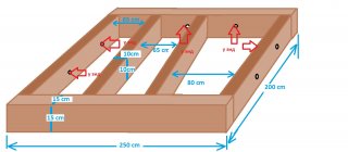

Ево и прерађене скице:
@mbole: Хвала на прорачуну. Ђто се тиче скица које сам поставио, на брзину сам их склепао, па нису сасвим прецизне. Сада сам поставио право стање.
Размак између уздужних греда је неједнак због врата. сада сам исправио скицу па је јасније.
Ако сам добро разумео, за главну греду (ову од 2,5м ) поставим 15х12 рецимо и миран сам? То ми сасвим одговара.
Posts: 15044
Da, vise nego dovoljno (i 10X10 bi radila sasvim dobro). S tim da 15 ide po vertikali.
Samo opet se "igras" sa oslanjanjem :)
Napred na jedan nacin, pozadi na drugi. Pa pozadi greda sa leve strane oslonjena na jedan nacin a sa desne na drugi
Ako hoces sto jednostavniji, a maksimalno cvrst spoj, postavi stubove, preko njih postavis prednju i zadnju gredu, i preko prednje i zadnje postavis uzduzne grede.
Na taj nacin, konstrukcija sama sebe nosi, a srafovi ili sta vec koristis su tu samo da ne daju da grede mrdaju levo desno.
Mana je sto tako zauzima najvise mesta po visini.
U svim ostalim varijantama, cvrstoca spojeva zavisi od toga kakve spojnice kroistis.

Греде се на различите начине ослањају спреда и позади управо из разлога да што мање висине изгубим, јер ће и овако бити тесно.

Ok, jasno mi je za visinu, al sto ti je ova zadnja na levoj strani oslonjena na jedan a na desnoj na drugi nacin? Tu nema nikakve razlike u visini ako ih obe oslonis isto.
