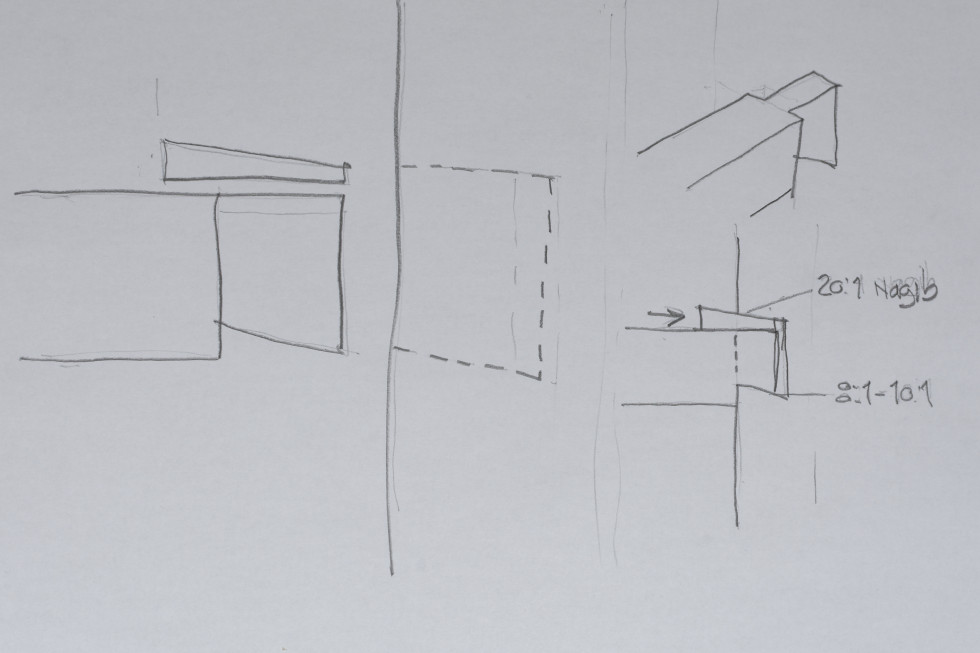

Ja umesto tog spoja vise volim cep sa lastinim repom i spoljnim klinom. Prednost je sto mozes da ga dotegnes po potrebi, ili kada se drvo dodatno osusi. A mozes u nuzdi i da ga rasklopis, pa napravis novi klin.
Kad vec crtam, ovako:

Konstrukcija je slicna kao na slici. Slicna
Cetiri noge, cetiri cokle (spone, veze) 80*50mm (ili ono sto je preostalo nakon obrade :) i to dvije uzduzne i dvije poprecne u vrhu stola. Iste takve cetiri cokle na visini 10 cm od poda. Sve cokle cu spajati sa nogama slijepim sjekom, mislim da je dovoljno cvrst spoj za sve sto ce jadna tezga istrpiti :)
BR spoj izgleda jako cvrsto. Ako sam dobro razumio najsiri dio lastinog repa je sirine ulazne rupe, a najuzi je uzi za sirinu kajle? Moram priznati da takav spoj dosada nisam vidio. Tupa je naravno pod uglom koji odgovara lastinom repu na cepu?

Spoj je Japanski, i koristi se u konstrukcijama drvenih kuca.
Za dimenzije si u pravu. Kada sam ga izvodio, najsii deo lastinog repa mi je bio cele visine horizontal, a sve ostalo sam prilagodio. Jos jedan trik je da na klinu izbusis poprecnu rupu na delu koji viri, da bi ga jednog dana lakse izvadio. I klin pravis opet od tvrdog drveta, tipa bagrem, jasen, hrast.
