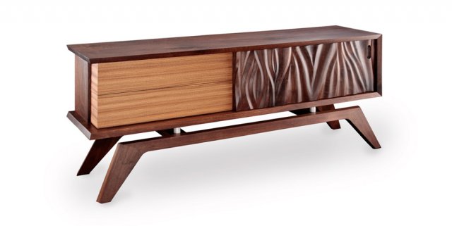

Planiram stavljati vrata od oraha na kuhinju, ali me zanima hoce li se "bacati" (savijati, kriviti i sl)? Da pojasnim, zelim da napravim vrata bez okvira, samo drvo. pokusacu staviti sliku, ako uspijem, ali se nadam da razumijete pitanje.
Zaboravio sam dodati, vrata desno

A iz mog iskustva cu ti reci ako ih budes iz vise komada slepljivao i pratio ovo navedeno uputstvo mozes biti miran nece one nigde :)

Sa orahom ne bi tebalo da imas poblema ako je suv kako treba i bez unutasnjih napona. Jos ako je radijalno secen, sa godovima koji stoje upravno na najvecu povrsinu daske, nema nikakvog problema. Jedini problem moze da bude glavljenje prilikom promene vlage ako se vrata uglaljuju izmedju stranica., no to je pitanje samo za tebe, kolike spojnice mozes da podneses izmedju vrata i rama., i da li ces uopste imati takvu konstrukciju.
Stavicu ih preko stranica, sa standardnim baglamama. Tako mi je sigurnije, a i lakse :)
