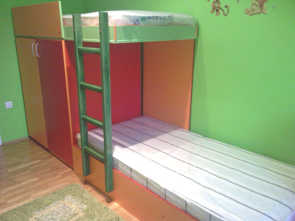

Trebao bi napraviti dječju sobu prema ovim slikama.
zanima me kako se montiraju kreveti, odnosno kako se izrađuju/konstruiraju?
ovaj donji stavim stražnju, prednju i zadnju stranicu debljine 25mm? da li ispod može ići jedna velika ladica koja bi bila kao dodatni ležaj? to mora ići na neke vodilice?
kako se montira ovaj gornji krevet, dio gdje sjedi na ormaru kužim, ali gdje i kako učvrsim ovaj dio koji je u zraku? njega ušarafim u zid sa nosačima za kuhinjske elemente i spojim sa gornjim ormarom?podnica mora biti od punog iverala?
i kako se naprave ove stepenice. na slici mi se čini da je sve iz jednog komada, kako to?

Ova konstrukcija mi uopste ne uliva sigurnost,ali je to moje licno misljenje,a ja sve volim presigurno,ipak su deca u pitanju...pod moze od punog iverala ali je bolje da budu letvice ili rupe zbog strujanja vazduha,nastanka grinja itd...vodlicice za fioku-pomocni krevet prekopiraj iz bilo kog kreveta na razvlacenje jer su prilicno jednostavni- tockic i drvena letvica po kojoj klizi i granicnici...
Sto ne bi konstrukciju malo izmenjao,prilagodio...ja sam radio ovako
Na ovakvo nesto,skroz levo mozes da dodas stepenice...

ako se sa tvoje kontrukcije maknu ljestve zar nije onda ista konstrukcija kao ova što meni treba? otprilike pola kreveta leži na nečemu a polovica se drži na bokovima koji su ušarafljeni u zid i gornji element.
da, ni meni ovo ne izgleda presigurno, zato i pitam ovdje, da mi netko iskusniji kaže što i kako.
mislim da ima madraca kojima je potrebna puna podnica i onih kojima je potrebna podnica od letvica, baš zbog strujanja zraka.
koliko su visoke ove zelne bočne stranice na gornjem krevetu, 16-18 cm?

Da,slicna konstrukcija,sem sto kod mene merdevine drze ceo taj,najrizicniji cosak...deca su to,tu ce da se penju,skacu,njih vise,i ostali vidovi koriscenja ;)
Zelena stranica je visoka 10 cm,ali mozes manju ili vecu,zavisno od debljine duseka...

Sve zavisi od zida.
Ako u njemu tiplovi mogu da drze dobro, ni ova prva konstrukcija nema problema.
Krevet je prikacen za viseci elemet bokom, a ne dnom. Uz ovakve dimenzije, to je vise nego solidna veza, a dno se drzi preko boka.
Cak sudeci po tome koliko dusek viri, pre bih rekao da je ovo dno samo "sminka" a da je "pravo" dno na kome lezi dusek iznad njega i oslonjeno recimo na letve usrafljene ukrug.
Samo je pitanje da li ovaj viseci element moze dovgoljno dobro da se prikaci za zid.

da li je ovo ok konstrukcija kreveta? samo 4 stranice i na gornjem "lažno dno" kako je mbole rekao a iznad se ušarafe letvice (obojane crveno) na koje će leći podnica.koja širina mora biti ih letvica, da li je dosta 3cm? to je dosta podnici da nasjedne na njega?
jel ovo ok konstrukcija stepenica? stavio sam 5 stepenica, visina je 30 cm, dubina gazišta 25cm
