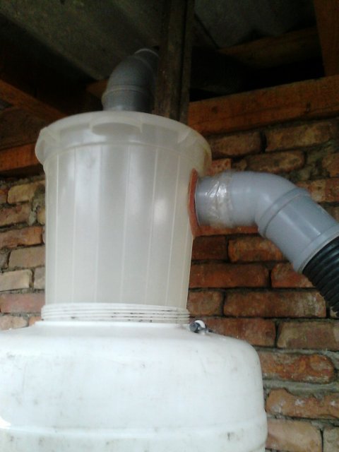

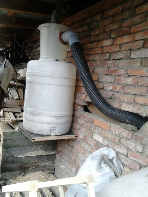

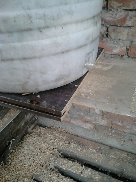

Resio sam problem sa buretom od 200 litara,na njega sam stavio levkastu kofu sa cevima ,od ciklona po vertikali za strugotinu bocno kao na vecini klipova.Bure sam stavio napolje na postolje .DNO BURETA SAM ODSEKAO I NA NJEGA USRAFIO DVE IVERICE SA OTVOROM KAO NA BURETU,izmedju iverica postavio sam sper plocu kao siber kada se bure napuni izvuce se sper ploca i napuni dzak...Dobro funkcionise...

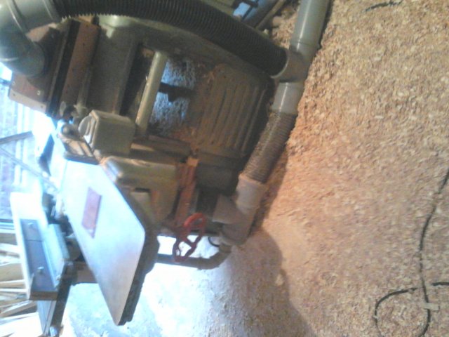

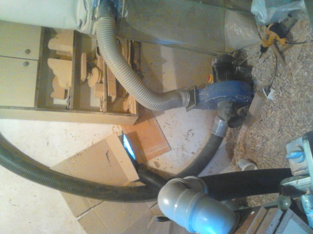

daj slike celog aparata :forvonad:
zvecanac
Posts: 612
Joined: 01 Oct 2008 20:54
Location: Srbija, Zvečan
Post by zvecanac »
Evo slika...Image
Kofu na buretu uradio sam u stilu ovog Rusa...
https://www.youtube.com/watch?v=rfjZ-T0uQ-k
