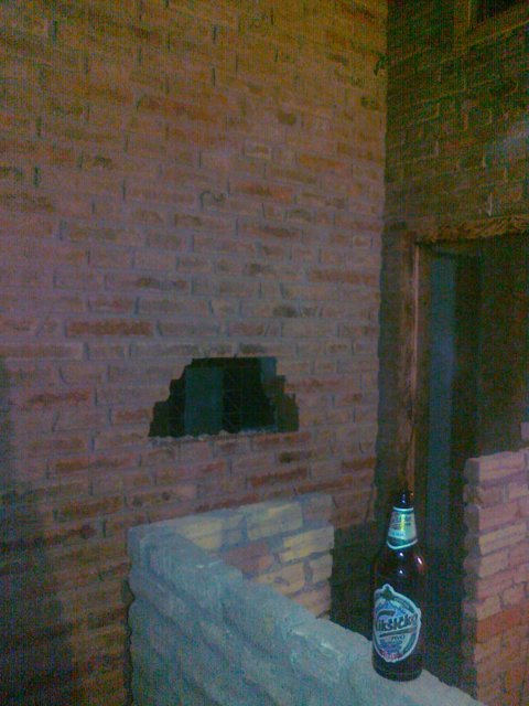

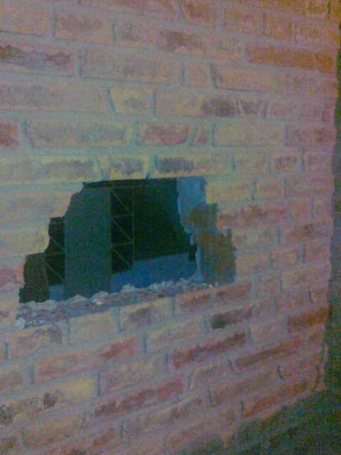

Da li neko ima iskustva sa oblaganjem otvora u zidu koji deli kuhinju od kafića?
U pitanju je rustika i sa strane kafića treba da se postavi neka polukružna lajsna a sa kuhinjske strane idu klizna vrata.
Čime se oblaže unutrašnjost tog otvora ?
Da li se krivi neka šperploča , gips-karton ili ....

dimenzije otvora su :
širina 81 cm
visina 36 cm
dubina 24 cm
Ovde kod mene u Batajnici (Agacija a oni su najozbiljniji ) nema rebrastog medijapana .
Kako si mislio te tanke delove drveta , da li kao što je rezan i rebrasti medijapan ?
