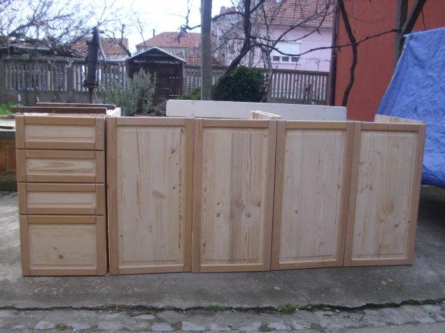

Pozdrav svim majstorima i svim ljubiteljima rada sa drvetom.
Od skora sam krenuo sa izradom kuhinjskih elemenata od drveta koje sam igrom slučaja dobio za dž. (letvice od paleta i drugo sl.otpadno drvo).
Na ovo sam se odlučio zahvaljujući ovom forumu na kom ljudi dobre volje svojim iskustvom ne sebično pomažu i savetuju kako i na koji način napraviti-stvoriti nešto iz ničega, a da i ne govorim o finansijskom momentu koji je veoma bitan u ovim ludim kriznim vremenima, i ono najvažnije što se ne može uporediti sa ničim, a to je zadovoljstvo prilikom rada sa drvetom.

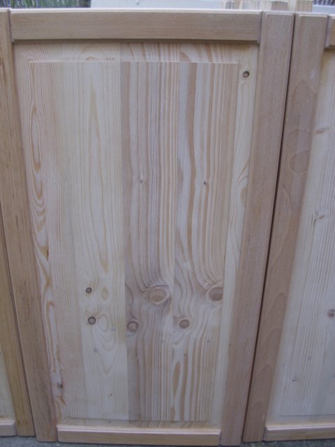

Frontove sam napravio tako što sam ramove sklopio od bukovog drveta, dok su table uglavnom od čamovog i delom od nekog drugog drveta za koje nisam siguran koje je drvo. Zbog ne iskustva, tekstura nije baš najveštije složena, na šta je uticao i problem sa oskudnim materijalom, što bi se narodski reklo "koliki imamo tolikim klimamo".
Molim vas za pomoć oko izbora, zaštite, farbanja i lakiranja. Da li će se bajcovanjem u nekoj meri neutralisati razlika koja postoji zbog različitih vrsta drveta ili bi pametnije bilo premazivanje nekom lazurom?
Kako sam početnik koji je pribavio nešto alata i ručnih el.mašina i kako sam od stanodavca dobio garažu na korišćenje, svaka pomoć i savet bi mi dobro došli i na tome bih vam bio neizmerno zahvalan.

Lupi na to bezbojni lak, čemu bajcati? Neka se vidi razlika, bolje nego (uglavnom) neuspješan pokušaj maskiranja. Ovo je odličan i maštovit SSM uradak, tako ga treba cijeniti i ne treba biti savršen. Konačno, to je i glavni smisao SSM filozofije.

Bajcovanjem mozes neutralisati razliku donekle, ali da ujednacis razlicite vrste drveta u potpunosti, po nekom mom iskustvu je nemoguca misija. Ukusi su razliciti, ali moje misljenje je da u ovom slucaju i ne bi trebao da se trudis da ujednacis, cak naprotiv, ja bih namerno bajcovao razlicito ram i tablicu, imas na netu puno slika takvih kuhinjskih krila u dve boje.

Jako lepo si odradio posao,sad sve to lepo ismirglaj da ne bi dobio neke mrlje ili slicno pri farbanju a na tebi je da biras dal da lakiras bezbojno ili da bajcujes u dve nijanse, a kao sto kolega Dragan kaze bolje je da ne bajcujes da bi dobio isti ton posto je to jako tesko mozda cak i nemoguce
Stari stolarski trik je da, kad ne mozes da sakrijes nesto, ti ga istaknes
Sansa da zaista ujednacis povrsine tablica, to jest da ne bude sareno, je manja nego da sutra dobijes na lotou.
Posto je vec to nemoguce, onda jednostavno istakni tu razlicitost.
Vec bezbojni lak ce dati kontrast, malo zuckastog tona, i naglasiti razliku izmedju bukovih ramova i tablica od cetinara.
Lazura, bajc... ne znam, lazura bas i nije zastita koja bi lepo radila u kuhinji, bajcovanje moze, ali ne vidim cemu? Mislim da ce i ova kombinacija samo lakirana bezbojnim lakom dati sasvim lep "umjetnicki dojam".
Probaj ne par otpadnih komada kako izgleda samo lak, a kako ako dodatno bajcujes.

Hvala svima na datim savetima iz kojih sam zaključio ono što mi je i zdrav razum govorio, da je nemoguće da u potpunosti bilo kojom lazurom ili bajcom izjednačim različite vrste drveta, ali sam ipak morao da proverim šta kaže stručnost i iskustvo kao i da postavljanjem ovog pitanja opravdam svoj potpis u poruci.
Dakle, na osnovu predloženog, imam dva izbora, lakiralje bezbojnim lakom ili bajcovanje u dve nijanse (ram/tablica). O tome će, kao i do sada u većini slučajeva, odluku doneti trenutna inspiracija.

Moze prilicno, ali to vazi za one koji imaju praksu i rutinu. Markiraju se tamni delovi krep trakom i bajc se nanese samo na svetlije povrsine, a zatim se odmah skinu trake, zategne dizna pistolja i izjednaci cela povrsina. I pre nanosenja zavrsnog laka mogu doci u obzir jos neke korekcije boje (sve je od slucaja do slucaja), a takodje se nekad koriguje i sam lak radi doterivanja nijanse. Ali to je i za profesionalce ispravljanje krivih Drina i uspeh zavisi od vestine majstora.IvanN wrote:Da li će se bajcovanjem u nekoj meri neutralisati razlika koja postoji zbog različitih vrsta drveta ili bi pametnije bilo premazivanje nekom lazurom?
