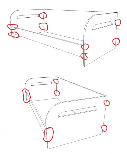

Treba da napravimo 2 kreveta od medijapana, kao na slici:
Na slici sam obeležila, gde traba da se ušrafe, ali tako da se sa vanjske strane ne vide šarafi.
Da li postoji takav, ili neki sličan način, i još da je estetski prihvatljivo_
Da li ima da se kupi neki namenski okov za tako nešto.

Hoće li ovakav okov kvalitetno držati, jer je u pitanju medijapan.
Ima li neki način sakrivanja šarafa_
Posts: 5396
dobro ce drzati,nema potrebe za sakrivanjem jer je sve iznutra,osim ovih gornjih gde moze da se stavi pvc ugaonik (vise komada) :)
http://www.stilles.rs/products/view/d-ugaonik-braon
ima ih u vise boja :happy:

Ovaj gore mi ne odgovara, jer se vidi okov, taj plastični deo.
Gledala sam negde, jos neki spoj, sa šarafima, koji vire iz stranica, ka unutra, da ne bih razbušivala strane, i stavljala čepiće.
Da li postoji i tako nešto?
Postoji, ali nije dobro za medijapan.

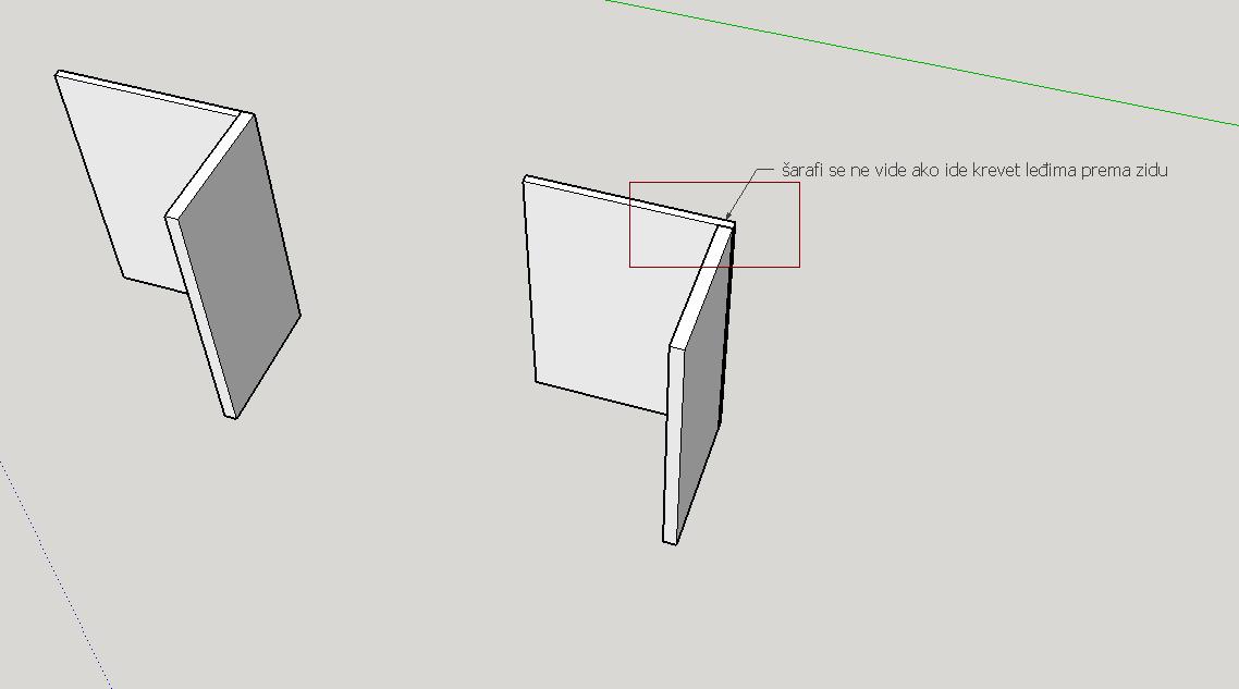

djuro2
Posts: 534
Joined: 19 May 2009 21:57
Location: Križevaca
Post by djuro2 »
Ako leđa krevete idu prema zidu onda okreni konstrukciju....

Nije lose resenje, ali mi se ne svidja da se pored prednje strane vidi kant, mada je moje misljenje, da je za medijapan neprakticno. Malo jaci udar u stranicu i ima da pocepa medijapan.
Mozda i gresim :)
