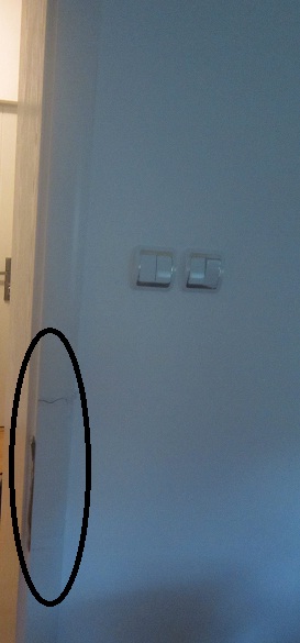

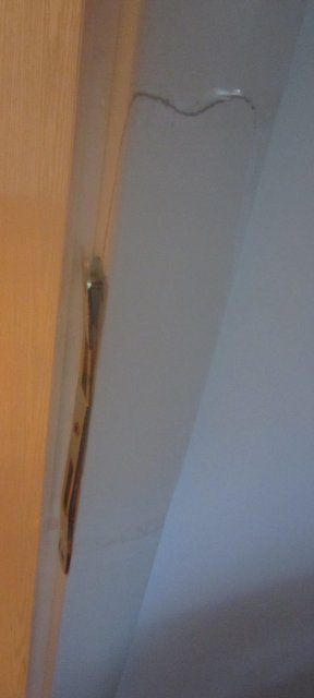

zamena lajsne kod sobnih vrata
pa to su obijana vrata pa je rascepljen stok : u taj rascep naspi lepka pa ako moze stegni sa stegama ili raspni rasponku izmedju stokova ako nemoze stegni srafovima i kad se osusi pregituj gitom za drvo a moze i git za auto kad se osusi presmirglaj i posle toga prefarbaj pozdrav

upravo ovakosamo kad vracas srafove prvo izbusi odgovarajucom burgijom mesta gde treba da dodju srafovi i problem resen. pozradenko wrote:pa to su obijana vrata pa je rascepljen stok : u taj rascep naspi lepka pa ako moze stegni sa stegama ili raspni rasponku izmedju stokova ako nemoze stegni srafovima i kad se osusi pregituj gitom za drvo a moze i git za auto kad se osusi presmirglaj i posle toga prefarbaj pozdrav
ovo sad treba otkinuti , poravnati dosjede brusilicom , zalijepiti , obraditi i nanovo zašarafiti prihvat brave . ovo se obično dogodi prilikom obijanja , ne shvaćam kako je moglo puknuti prilikom jačeg zatvaranja
- Hornbeam
- Pred-majstorsko zvanje
- Posts: 245
- Joined: 15 Dec 2013 21:29
- Location: Bosna i Hercegovina, Tuzla
Znaš kako je moglo (ovako ja predpostavljam) šteka se nije pomicala kad se zatvarala vrata .I automatski metal od brave (srce) dejstvovalo po drvetu.ropee wrote:ovo sad treba otkinuti , poravnati dosjede brusilicom , zalijepiti , obraditi i nanovo zašarafiti prihvat brave . ovo se obično dogodi prilikom obijanja , ne shvaćam kako je moglo puknuti prilikom jačeg zatvaranja
