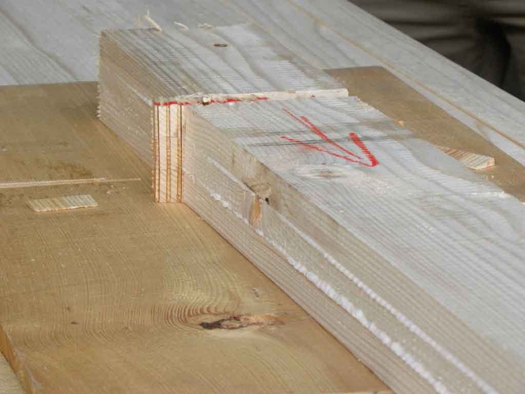

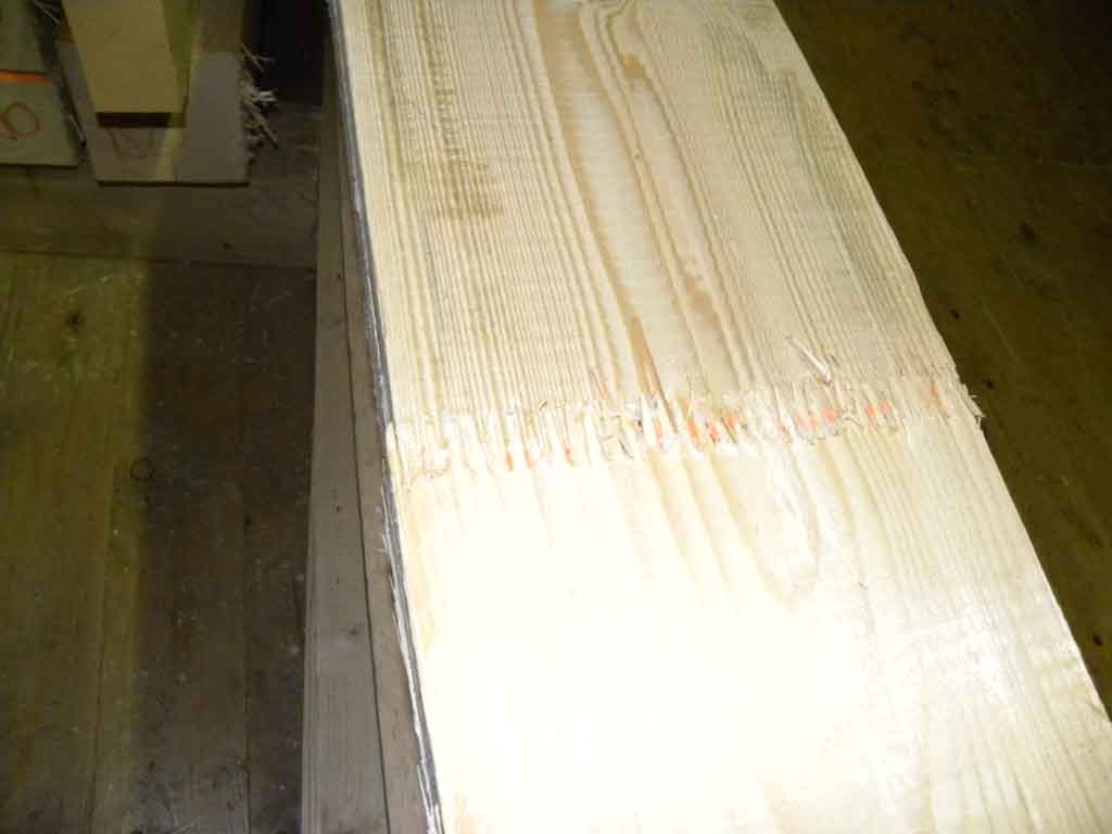

Posts: 3733
Svajcarci za sve sto bilo kako moze doci u dodir sa atmosferskim uticajima koriste PU. Lamele za prozore, grede,... i duzinski i debljinski/sirinski
