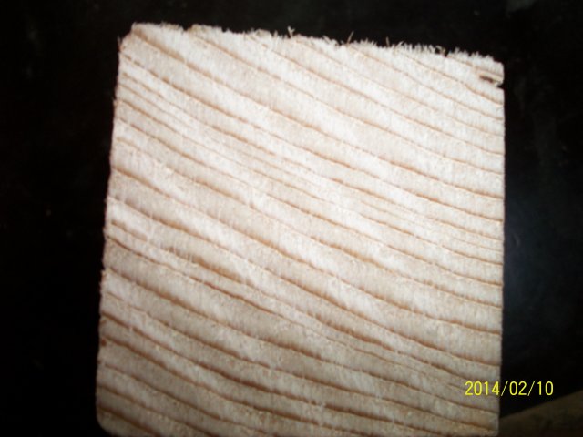

Nova tračna pila širine 15mm, debljine 0,6mm, 5 zubi na col, naoštrena ali radi loš rez.Rez je valovit, nadam se da se to vidi na slici.Ima li tko ideju zašto je takav rez?
možda nije dovoljno nategnuta pila ili nisu podešeni klizači kako treba ?

Mislim da ti nije var pile obrađen kako treba jer takvi risevi se vide i na velikim pilama na brentama kad var nije obrađen kako valja.
Pogledaj gdje je pila varena i kako izgleda var pile.

Iz mog skromnog iskustva,proveri vodjice (drvene kocke koje daju pravac testeri) verovatno su ti pojedene gde prolazi testera i ne drze pravac,takodje proveri i paknicu na plotni.

Danas sam se malo igrao sa banzekom i tek sada vidio da je rez loš samo kod poprečnog reza i tek sada mi ništa nije jasno.

Moguce je da pravi talase ako trese elemenat dok se krati.
